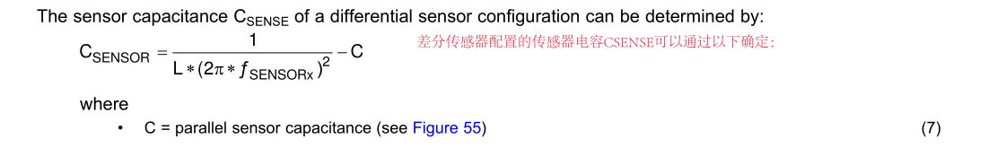

然后,由公式:
我们知道要测液位需要的是电容值,而不是频率值。
我又找到一个17页公式:
看起来,问题是解决了。但我有几个问题,想请教一下:
1.第一个公式的href是什么意思?手册说是the height in the desired units of the Container or Liquid Reference electrodes(容器或参考液位电极所需单位的高
度。)这个解释没明白href到底怎么确定。href是一个系数吗。
2.第2个公式是想要用频率来代替电容。但是,这个公式不是differential sensor configuration(差分传感器配置)的吗,那single—ended configuration(单端配置)也能用这个公式吗?
3.L就是指18uH,C指33pf吗?

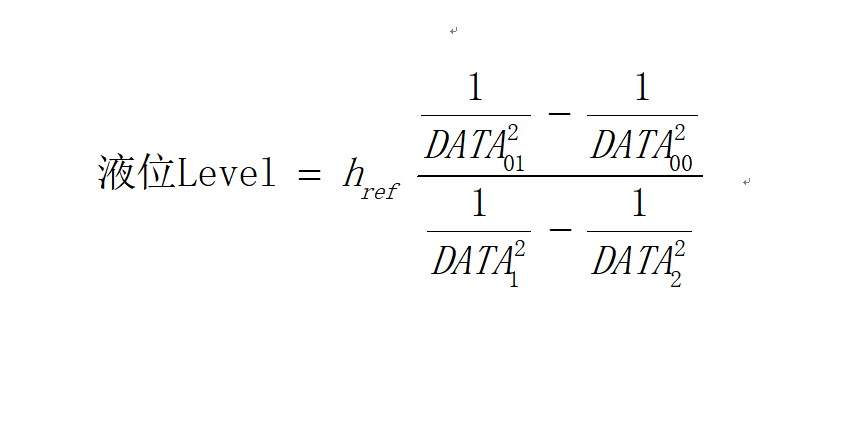

4.传感器频率(fsensor)与寄存器DATAx的公式也在17页,公式9。 一层公式套一层公式,似乎能解决这个问题。最后我自己默认就用上面的公式,推出液位高度如下:
            最后,很抱歉问了这么多问题,实在是第一次接触,有太多不懂。感谢TI的工程师们不厌其烦地解答。
