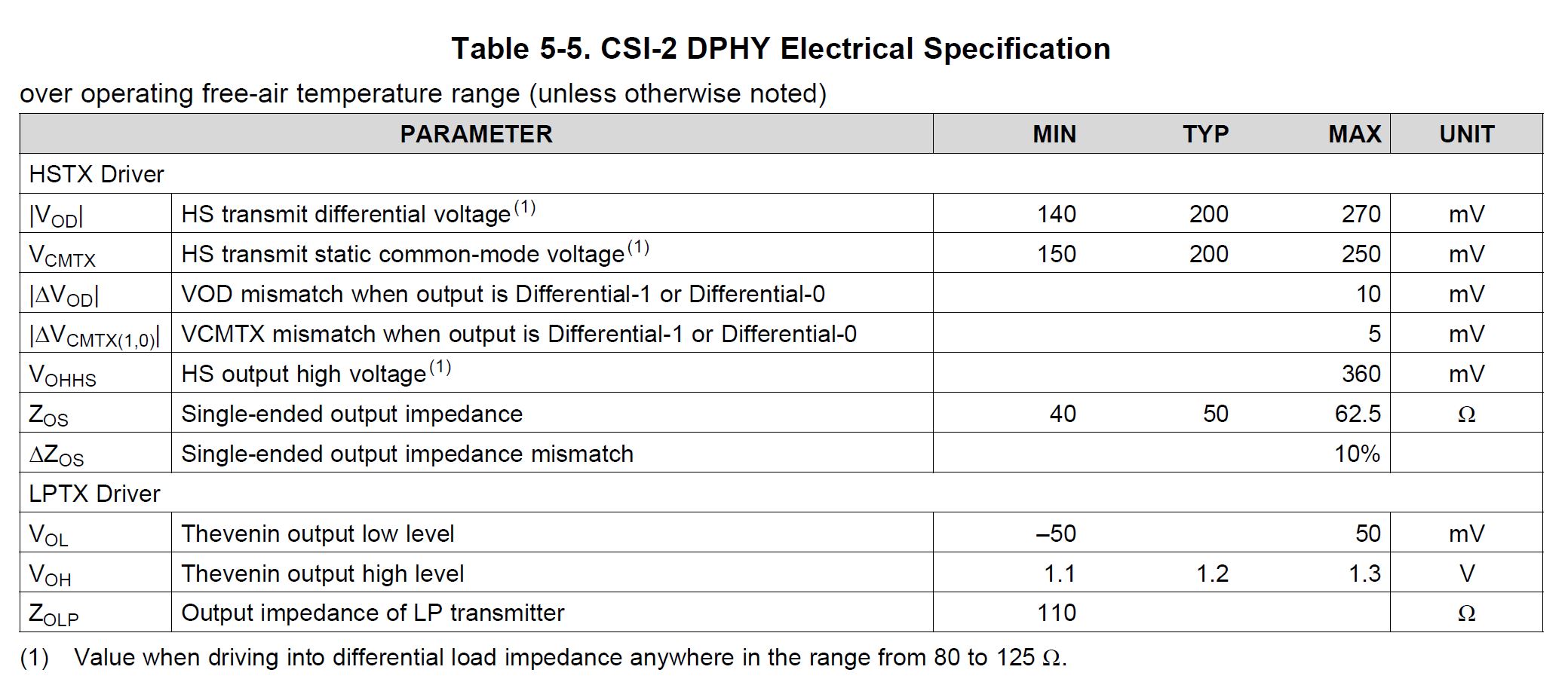

您好,我在AWR1243 BOOST EVM中看到“The 60-pin HD connector provides high speed data over CSI or the HS_DEBUG interface”但是这里面没有提到关于 HS_DEBUG具体是什么协议,是标准的LVDS协议吗?我想用XILINX Spartan6 FPGA通过这个接口来读取AWR1243的ADC数据,这个FPGA上没有CSI接口,是不是可以通过这个HS_DEBUG协议与FPGA进行连接呢,有没有具体的参考电路设计,谢谢!
