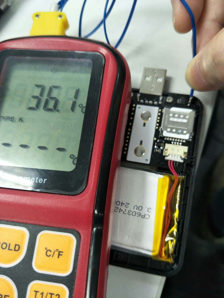

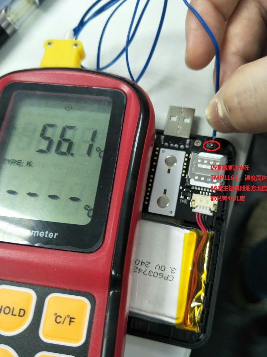

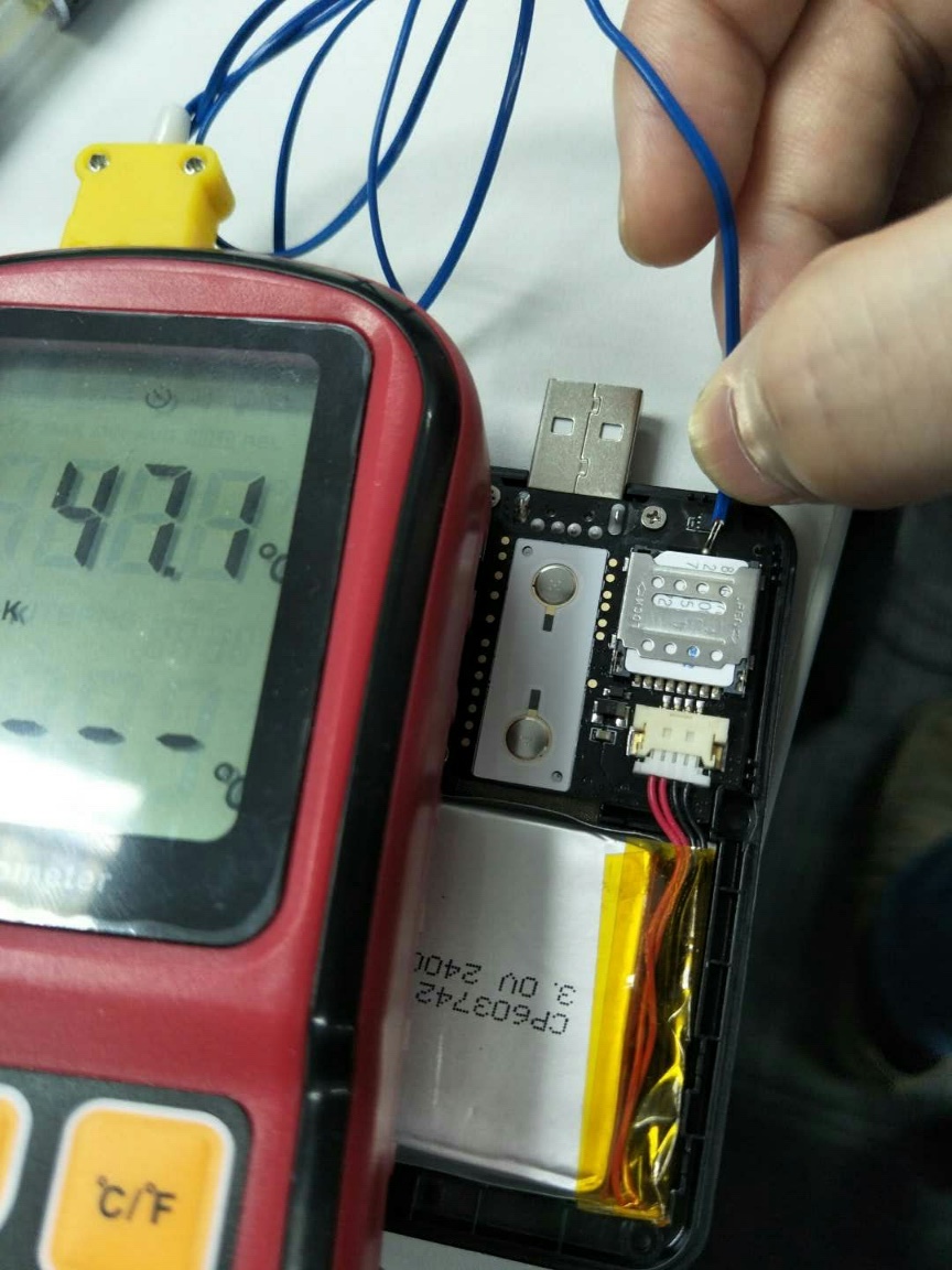

目前我们有几个产品用到TMP116芯片,均在产品跌落测试时发现芯片有强烈的自发热问题,如下,能否帮忙确认下可能是什么问题导致的?
温度传感器周围的温度是多少?
是不是有些地方摔短路了
测试了几台设备的跌落试验?都是一样的结果吗

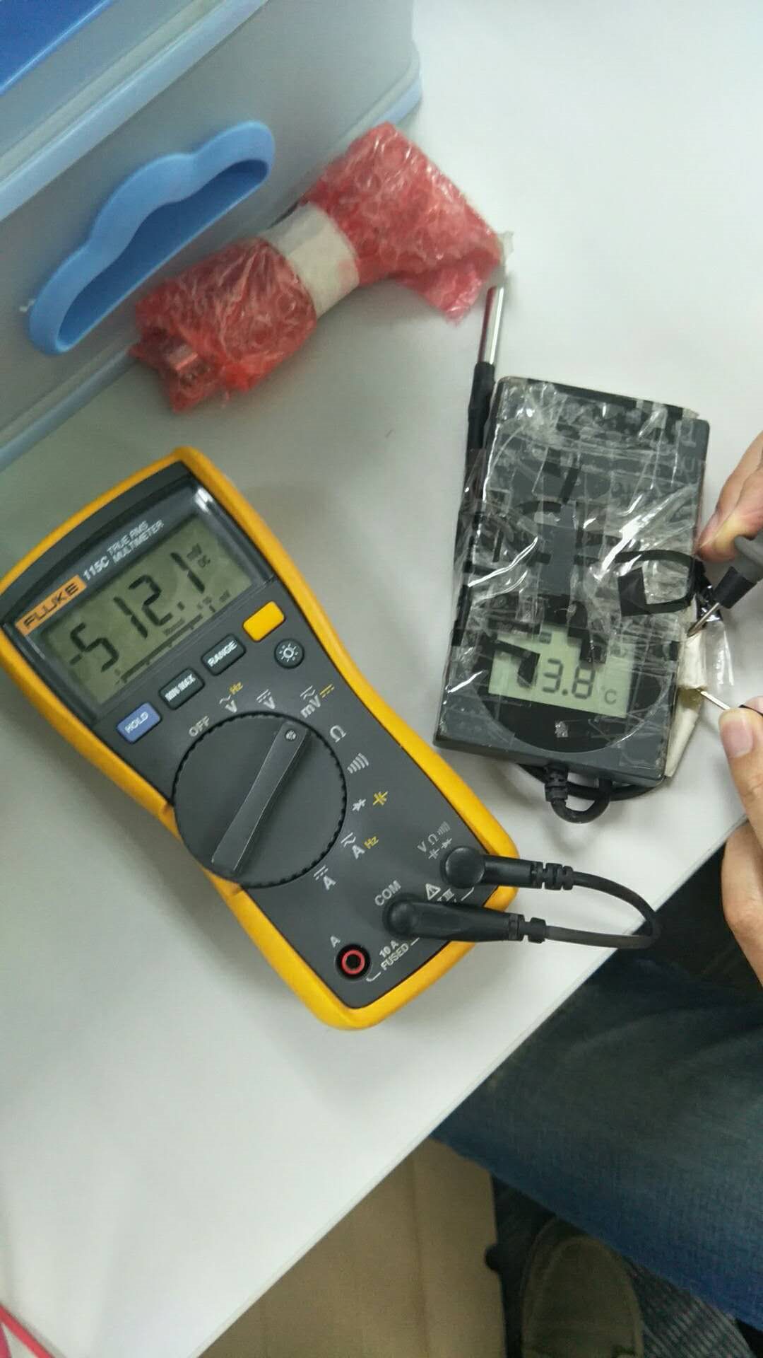

这是另外一台用TMP116做探头的设备,也有自发热问题,我们通过在电源上串了5.2欧姆的电阻测试得出芯片此时耗电是98.4mA
