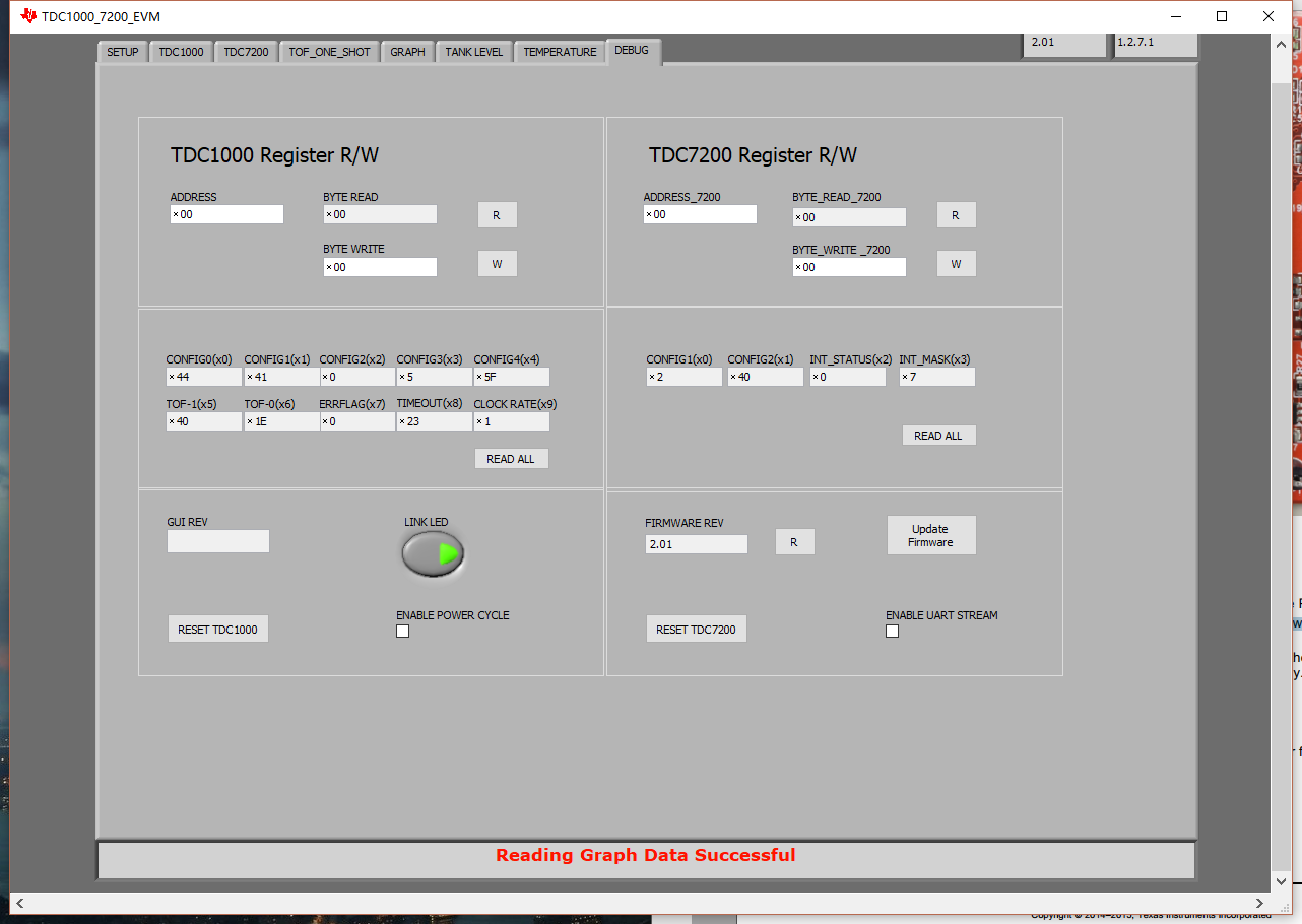

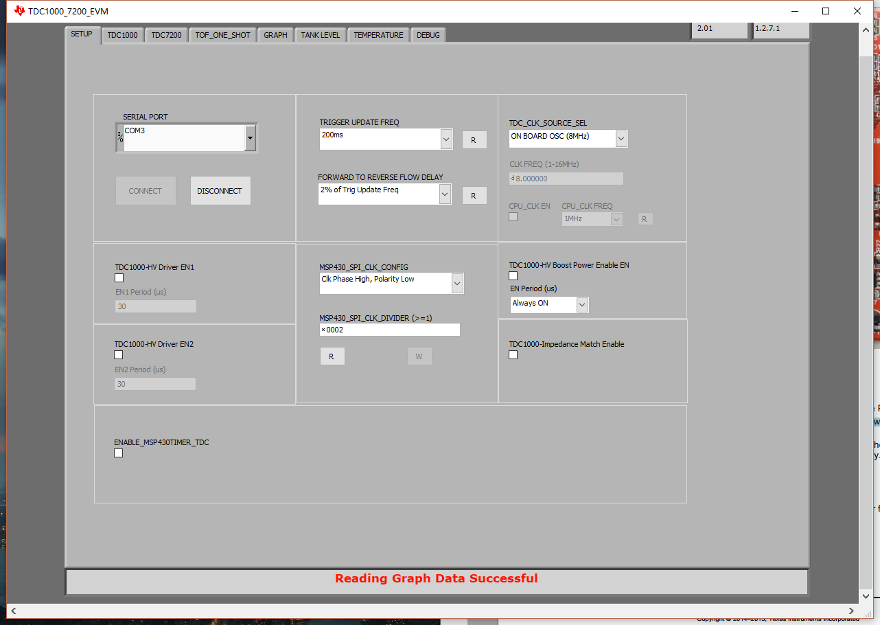

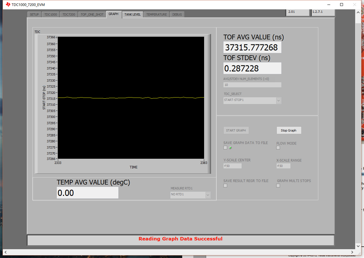

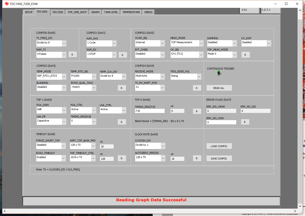

TDC1000_TDC7200EVM,如何调试参数,才能达到对于液体的测量效果,实验室买了块板子,但是测量出来一直是37us

1. 换能器需要紧贴您的玻璃杯,建议您确认下您的换能器是否安装好。
2. 建议您先通过示波器测量下START,STOP和COMP_IN的波形是否正常,可以参考User Guide Figure 5-7:
www.ti.com/.../sniu021a.pdf
