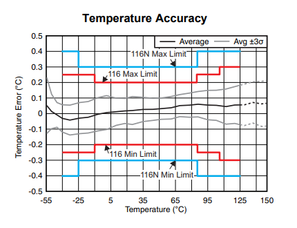

1. 我需要精度为 ±0.1°C 的数字温度传感器,我看只有TMP117符合,请问这颗物料大约什么时间能量产?
2. TMP117的精度为±0.2°C,能否通过校准保证在±0.1°C内?
3. 我想做体温计,有其他传感器或TI芯片推荐吗?
你要求保证精度时的温度范围是多少?
TMP117 ±0.1°C (Maximum) From 25°C to +50°C
TMP117M Medical Temperature Sensor – ±0.1°C (Maximum) From 30°C to +45°C
