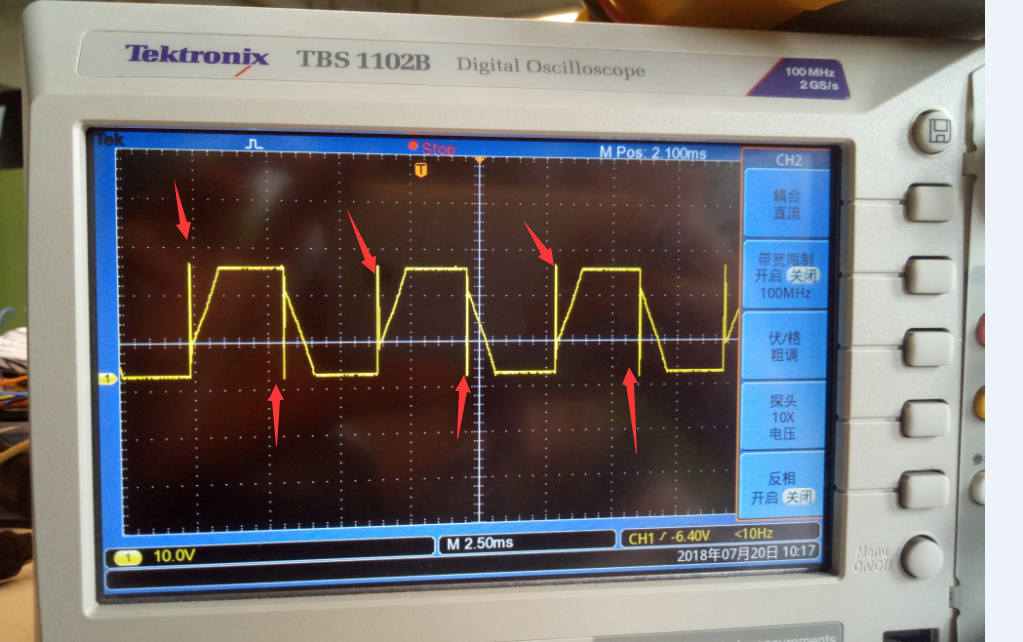

我用 BOOSTXL-DRV8305EVM,驱动一个无刷电机,用的是方法驱动,用示波器测量电机的 U V W 的电压如下图所示,有一些尖峰,这是什么尖峰怎么产生的

换相,电流续流的正常波形。这个方波控制非常标准和漂亮了。超前角再调一下,略有些换相滞后。
