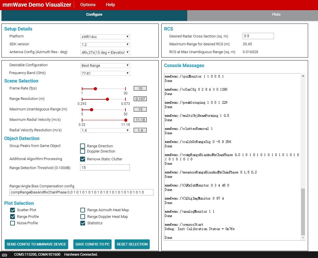

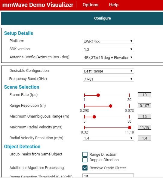

通过mmwave demo visualizer配置的参数,sdk版本是1.2,经过实验发现,如果距离分辨率配置大于5cm左右,启动时候会报错:sensorStart Error -1,如果用默认的cfg,距离分辨率在4cm左右的配置文件,可以正常启动,请问下这是什么原因,应该如何解决。附图为出问题的目标配置
  • 你好,
    我测试了你提供的这个配置,没有发现类似的问题,
    请检查以下几点:
    • 电源建议使用5V2A  5V3A的,建议更换电源进行尝试
    • 确认烧写的BIN与GUI选择版本对应正确。
    • 发送配置前,请复位EVM。
    谢谢。
    Regards,
    Wesley
  • 您好:
    针对您提出的3点,我之前已经考虑过:
    1:电源这块,我采用电源可以支持5V 3A,并且我们实际测试了一下,开机不启动雷达,电流大约0.3A,采用demo默认配置,电流大约0.5A,应该不是电源问题。同时,我有个疑惑,雷达系统说明上要求的2.5A电流在什么情况可能出现?
    2:SDK版本和GUI是一致的,这个可以保证。
    3:每次发送配置前,我都会重启系统的。同时您说的复位板子,应该指的是改变天线个数时候才必须的吧?
    想请问下您测试使用的是不是IWR1443?我在想会不会是我们使用AWR1443导致的,因为我刚发现IWR1443和AWR1443中ADC采样率不一样?
  • 你好,
    我使用AWR1443进行测试的。是可用的。
    修改这个配置附近的几个接近配置,也会出现同样问题吗?
    5V2.5A只是用于备用,正常工作,整板的平均功耗大概在3W以内。芯片大概在2W左右。
    复位只需要在修改发射接收通道数量时,需要做。
    谢谢。
