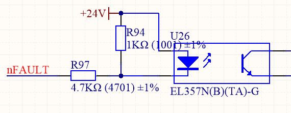

因为看中了DRV8803的短路保护功能,用去驱动电磁阀工作,工作电流200ma,只控制打开和关闭。nFault口串联光耦使用,接24V,请教一下这样接可以吗,nFAULT口可以承受这么大的电压吗?

nFault最高耐压7V,电流20mA。

谢谢,那只能用5V的了
