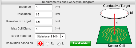

请问LDC1101进行金属检测时,最远能够测多远的金属呢?目标金属是直径为16mm的金属棒

请问LDC1101进行金属检测时,最远能够测多远的金属呢?目标金属是直径为16mm的钢棒,
WEBENCH® Designer的距离d只能小于7cm我要测的距离最远的要18cm

是的,我们电感式传感器最大只能检测7cm距离。

谢谢回复,如果测量更远的距离就不能用了吧?或者距离都和什么因素有关呢
