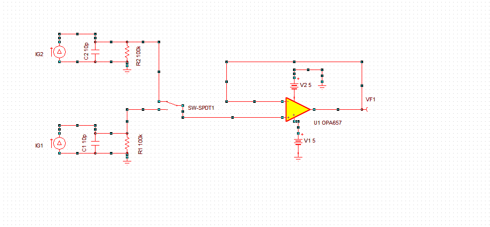

模拟开关前端是否可以接下拉电阻? 如图所示,下拉电阻是为了取样电流源的电流,电流信号大小为3uA,,这样接是否会影响模拟开关的带宽,,我需要接了100K的电阻还要有50k以上的带宽,,请问选择哪个型号的模拟开关呢?模拟开关需要16路极以上的。,,,

3.3V工作电压的推荐:SN74CB3Q16245 ,datasheet:
www.ti.com/.../sn74cb3q16245
5V工作电压的推荐:SN74CBT16245C ,datasheet:
www.ti.com/.../sn74cbt16245c,
不建议输入加下拉电阻。

那个电阻是为了将电流信号转换成电压信号,,,

0~3uA电流,100K电阻,这样的话电压为0.3V,这么低压的模拟开关应该没有,建议选择1Mohm进行0~3V的信号切换。
另外,信号频率是500Kbps是吗?那么我们选择开关的带宽至少为3/2倍,也就是开关的带宽至少为3/2*500=750Khz

你好,,比如说我选的模拟开关是CD74HC4067 ,,,如果输入端都接一个1M的电阻和一个10pF的电容 到地,,,那这个模拟开关的带宽还剩多少呢,,怎么计算呢?
