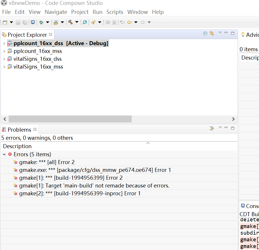

IWR1642 编译问题
user5758801
Prodigy
100
points
之前还能编译通过的两个dss,今天编译报这样的错!

你好,
建议你新建新的workspace进行尝试。CCS-FIle-switch workspace-other
如果解决不了,建议重新安装SDK。
谢谢。

谢谢~~~我这个问题是360安全卫士删除了我的一个文件,恢复后就可以了~~~~具体是哪个文件我忘记看了~~~~~~~灰常感谢~
