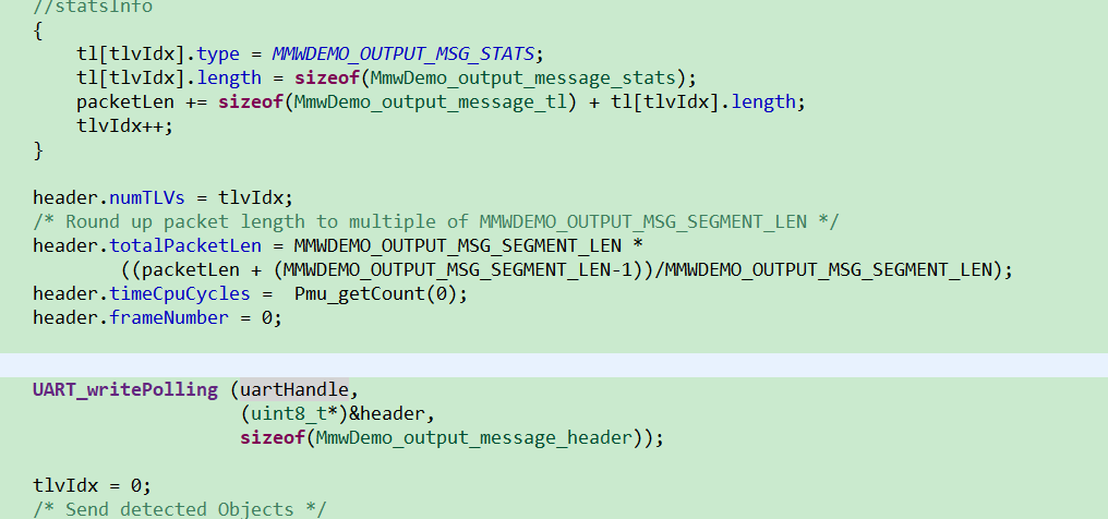

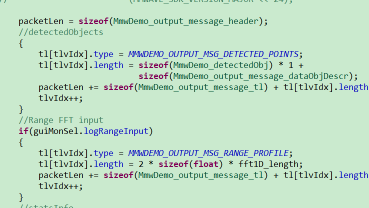

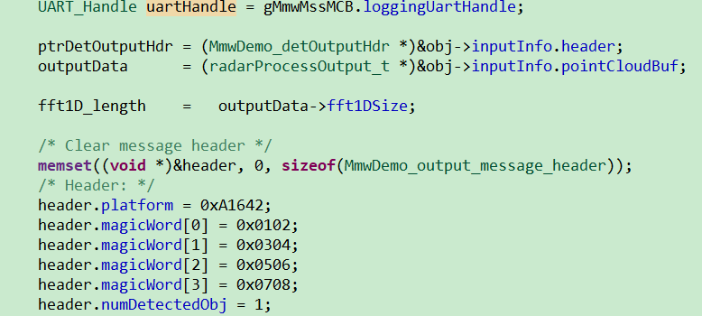

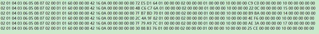

high accuracy 16xx mss这个工程的mss_main里面通过串口发送了很多数据,包括header...等等数据,串口助手里面接收到了很多我不需要的数据,而我看到使用High_Accuracy_Visualizer 1.0.1这个GUI的时候可以在图表上直接显示处距离,比如2.1234米,请问这个数值是串口给GUI发送数据后在GUI里面做了什么处理,还是通过串口就直接能传送数值过来呢?如果是直接传给GUI,那么相mss_main里面发送的各种数据里,主要的距离信息是哪个?下面是通过串口发送的数据
