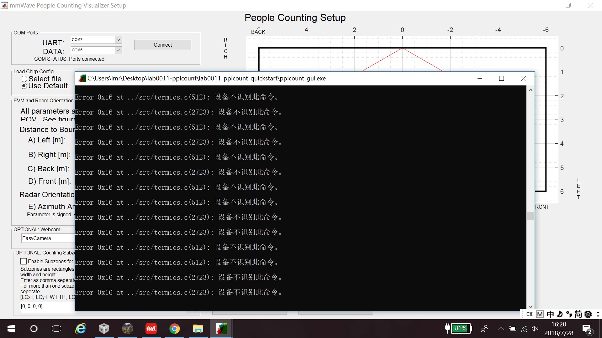

运行完IWR1642 ppcounting demo中的ppcount_16XX_dss和ppcount_16XX_mss正确,跑lab0011-pplcount\lab0011_pplcount_quickstart中的pplcount_gui.exe出现错误如下:

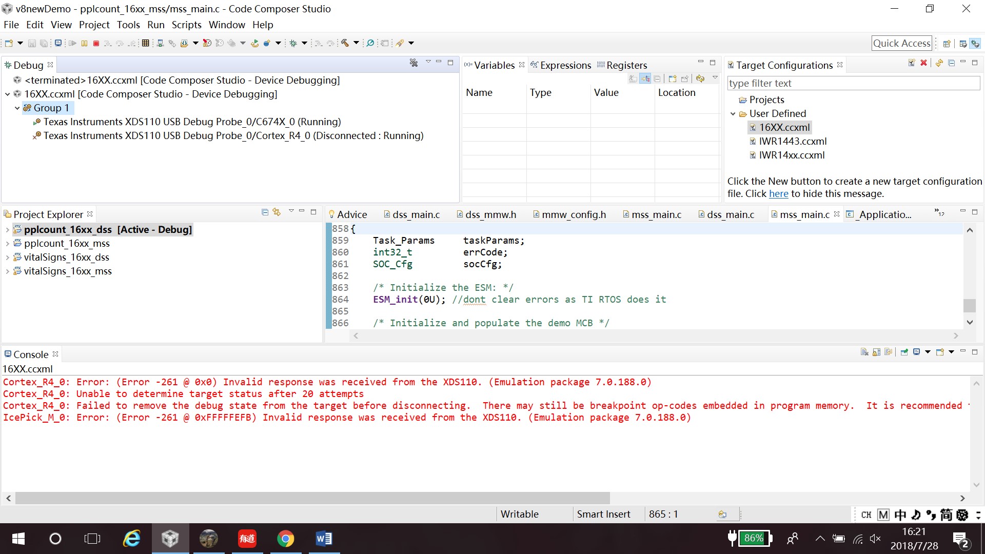

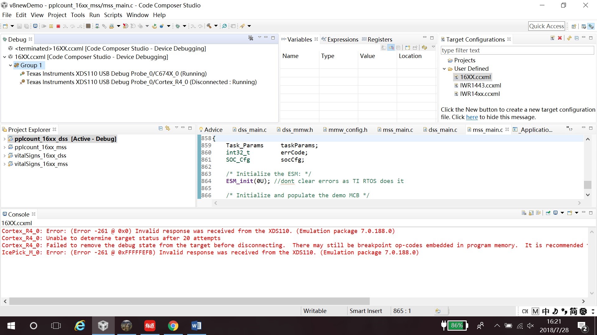

此时,CCS出现下如下错误:

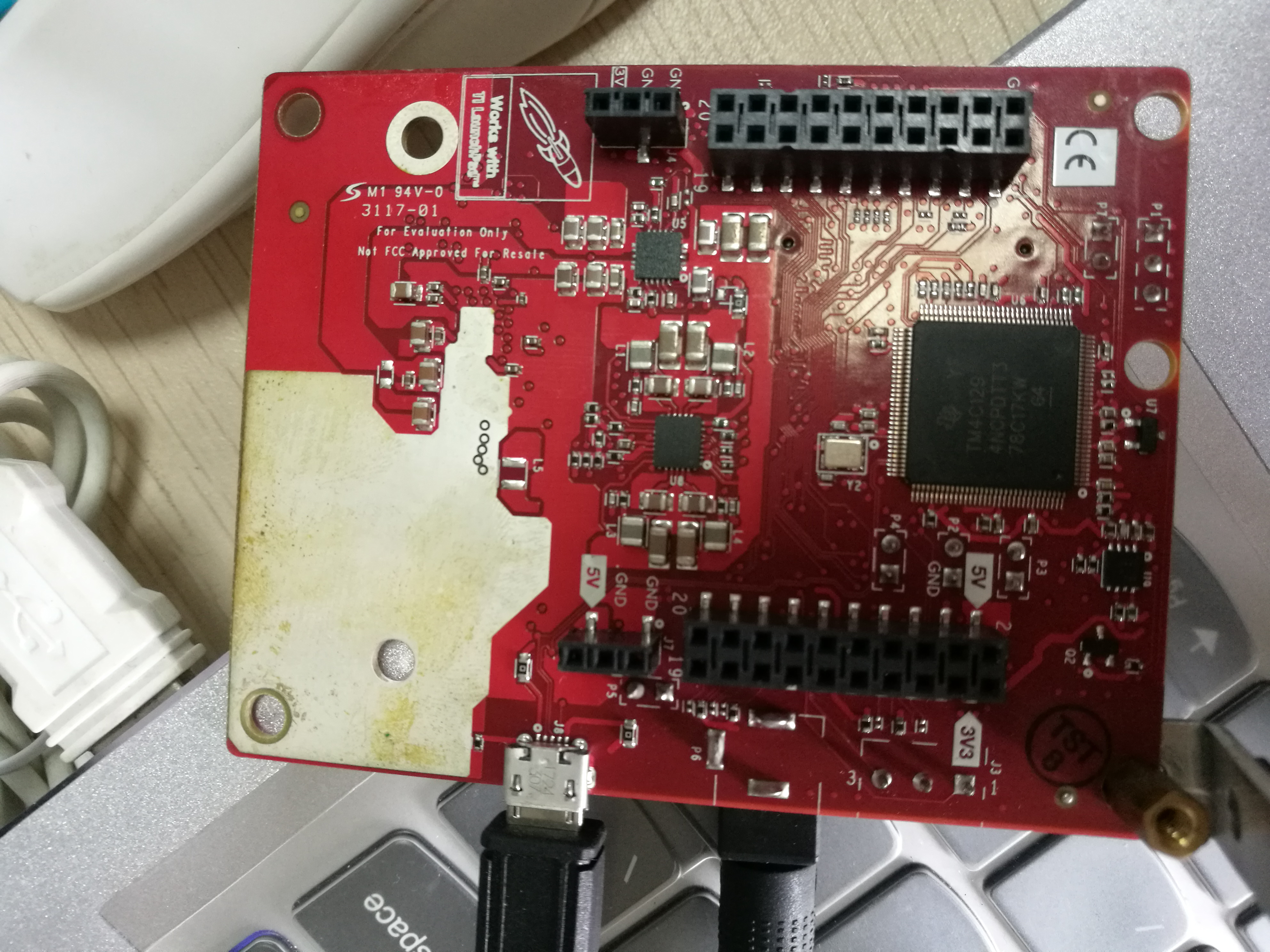

    • 确认芯片版本是ES1.0还是ES2.0,2.0芯片在最底部丝印能够看到502AC
    • 芯片版本确认后,确认toolbox版本,ES1.0芯片只能使用2.3.1以下的版本代码。
    • 版本确认后,使用UNIFLASH烧写peoplecounting.BIN文件进行尝试。

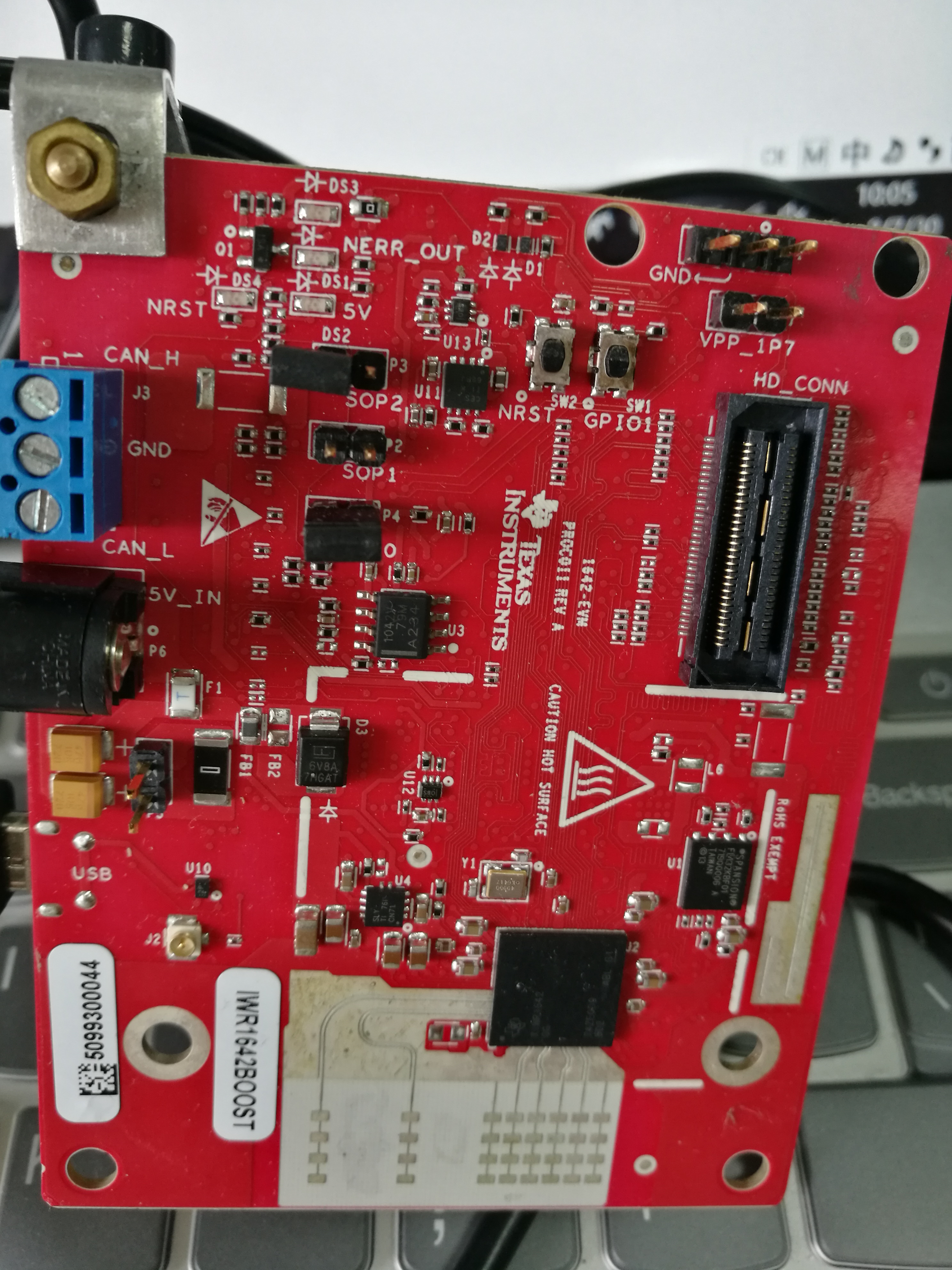

  • 1.板子图如下,应该为ES1.0?
    2.toolbox使用的是2.4.0,另外一台跑GUI正常的笔记本电脑也是用的2.4.0编译的;
    3.板子已经uniflash过了,而且在另外一台电脑上可以跑GUI,请问还需要uniflash吗?
    4.请问matlab版本对这个GUI应用程序的正常运行有影响吗?user guide里只说明了matlab runtime 的版本为2017a.
  • 你好,
    如果在另一台电脑上可以运行,那就是上位机软件GUI的问题了,
    看一下运行环境是否成功安装,
    EVM的驱动是否成功安装,
    matlab版本建议用2017A.
    谢谢,
    Wesley
