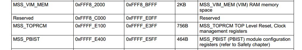

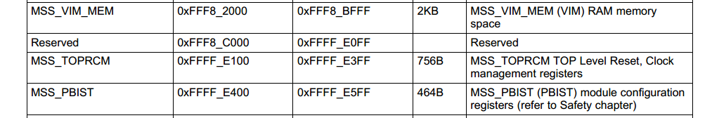

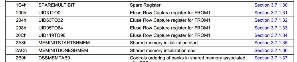

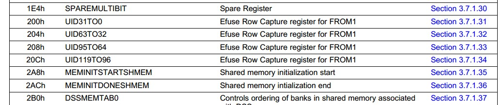

1.看上面帖子回复的寄存器地址应该为0xFFFFE200, 0xFFFFE204, 0xFFFFE208, 0xFFFFE20C
2.但是从手册来看,寄存器地址应该为0xFFFFE300, 0xFFFFE304, 0xFFFFE308, 0xFFFFE30C,这几个地址我的芯片读出来全部为0.
这是寄存器的基地址0xFFFFE100
这是寄存器的偏移地址:0x200
能不能帮忙确定下地址?谢谢
