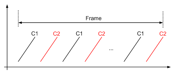

                                                                             图1

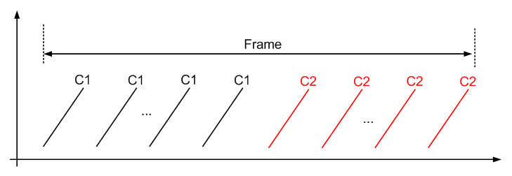

                                                                  图2
hi, Wesley。
我要用AWR1XXX实现上两个图的frame,这个问题我以前邮件里问过你。
你回答我说:如果是使用外部处理器,那么图1图2方式都是可以的,这个取决于外部处理器的处理流程。如果使用1642的内部处理器,目前只支持图1方式。
我不太理解回答的含义。
1、如果“使用1642的内部处理器,目前只支持图1方式”,那么我想知道当雷达探测和数据处理的所有过程都在AWR1642中进行时,AWR1642的支持用户配置什么样的frame,或者不支持用户配置什么样的frame?
2、如果我仅仅想从AWR1XXX中抓取ADC数据,然后由TSW1400/DCA1000或者我自己的算法计算速度角度距离等,那么是不是意味着AWR1XXX可以支持上述2图的frame?
  • 你好,
    问题1,抱歉,我的描述有点问题,frame/chirp是支持这种模式的,但是目前现有的在1642跑的信号链处理代码不支持。通过手动修改信号链,也可支持。
    问题2,只要frame支持,即可采数
    谢谢。

  • 谢谢,
    1、那就是说,我需要重新写一下处理代码,才能支持其他frame。
    2、AWR1642和AWR1443都存在目前代码只支持部分形式的frame结构的问题吗?
    3、据你所知,目前信号链能够支持的frame结构都有什么形式,或者不支持什么形式?
    假如我想对比TI的信号处理与自己写的信号处理,那么我就需要了解TI目前的代码支持哪些frame结构。
    我能想到的就是具体看TI的demo或者lab怎么config雷达的。但是这样就是一个代码一个代码的统计 。
  • 你好,
    是的。
    目前图1形式的是支持的,图2 还没被1642 1443的C code支持。

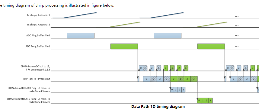

  • 你好
    据我在AWR1642的demo的介绍中所看到的的,帧配置为TX和TX2交替发射吗?这不正是对应题主所贴的图中的2模式吗?你说目前信号处理链只支持第一种,我有点困惑。
