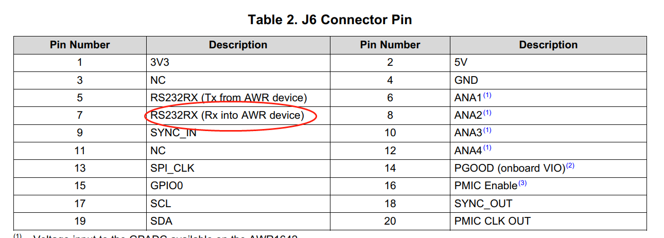

我想全自动的完成AWR1642的测量工作,但是每次运行后总要先发送配置文件,有没有办法直接通过我的MCU给AWR1642发送配置文件呢?
1.如果可以的话,该通过哪个接口发送?
2.每发送一行配置文件,返回的done信息是否一定要接收下来呢?
3.我的猜测是以下那个RS232_RX管脚,不知道是否正确?如果是的话,我能否通过MCU的串口与该引脚完成配置文件的发送?如果不是这个引脚,那应该如何发送该配置文件,而不是通过串口助手来发送呢?

  • 你好,谢谢给我提供的资料!现在我目前的问题是Application/User Uart: Configuration port 115200bps 这个端口我不知道是由那个引脚提供呢?我看schematic里面有个RS232口,你说的这个Configuration port是否是我上面发的那张图里面圈起来的?如果是的话,我用的是TTL电平的引脚,应该用个TTL转232模块再连接该引脚对吗?
    另外我也了解到,配置文件应该是可以直接写到提供的demo里面吧!

    以下标红为管脚,管脚输出均是TTL电平串口。TTL转232或者TTL转USB均可。
    Application/User Uart: Configuration port 115200bps: UART_RX/TX port <-> USB-UART cable <-> PC
    Auxilliary Data Port: Data port 921600bps: MSS_LOGGER-> USB-UART cable -> PC
    可固化到程序中,操作请参考
