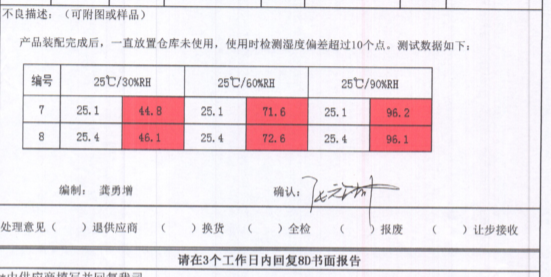

传感器产品2017-10月生产 HDC1080产品并校准通过。发货给终端客户后, 客户没有及时使用,在常温仓库时放置10个月左右
再开包测试出现了HDC1080 测试湿度偏高. 如下
放置在常温仓库,放置十个月后,再次准备生产时。生产前在实验室检测温度出现了10%的偏差如图

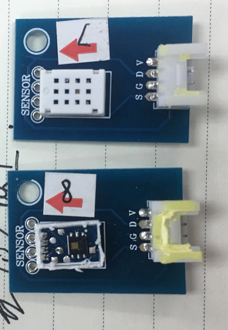

实物图

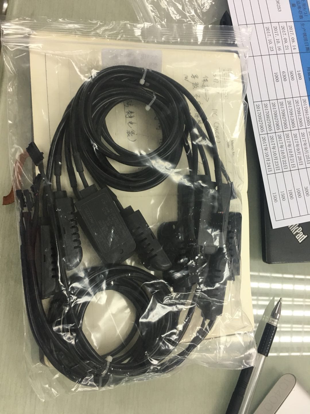

外包装图
