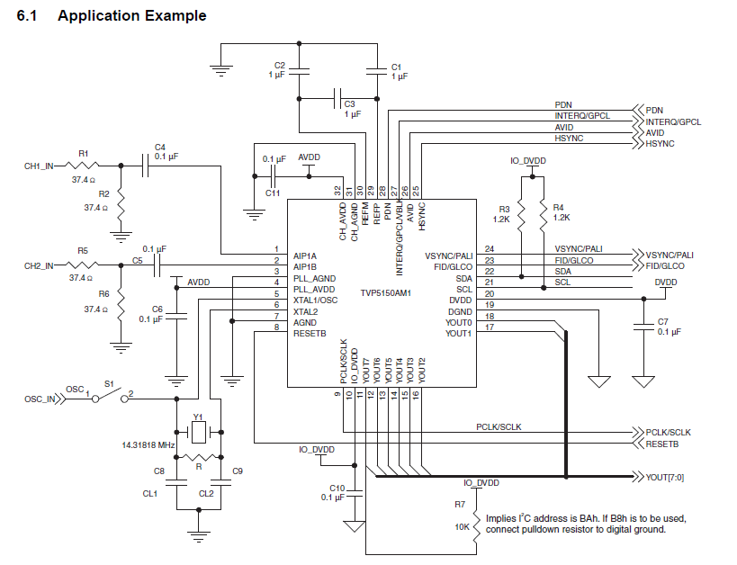

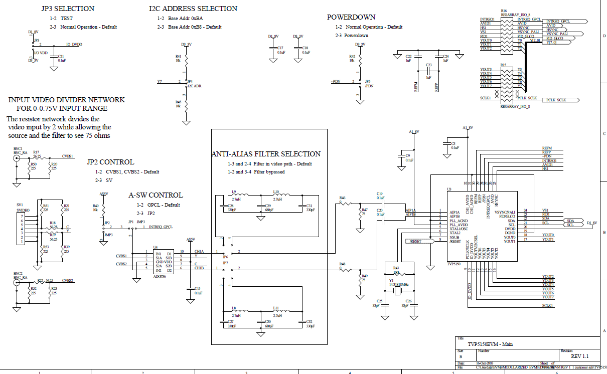

我司用到TI这颗模拟转数字的视频标清芯片,目前做原理图设计有点疑问请教:
TVP5150原理图中模拟地和数字地的应该如何处理?
    规格书参考图是将模拟地和数字地分开,但是在评估板中的图纸并未将模拟地和数字地分开;
1)       参考原理图:
2)       评估板原理图:
