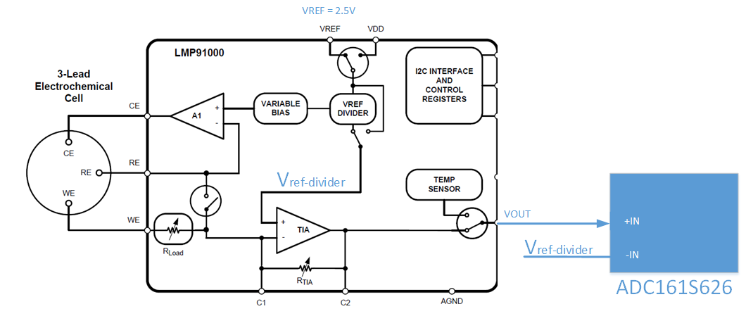

各位技术大神,请教个问题,如图所示,VREF用的2.5V,但是芯片内部的Internal Zero应该等于Vref-divider,我看资料上说 (Vref-divider - VOUT)/RTIA = IWE
IWE就是传感器输出电流,那么有效的电压部分应该是 (Vref-divider - VOUT),以差分方式接入ADC的时候,-IN端是不是应该接Vref-divider ?
可是这个Vref-divider在芯片内部,怎么接呢?如果不是,那么-IN端应该接什么样的参考电压?
  • 接Vref就好了吧,对于后端ADC来说,也就是我们常说的伪差分输入。 这里的IN-不管接什么,目的是为了保证前端输出Vout满足后端ADC的输入范围。
  • 最后是不是还得计算出有效的电压部分,即(Vref-divider - VOUT)?然后除以放大倍数RTIA,得到IWE
    我选择的Vref-divider = 50% * VREF 即 Vref-divider = 1.25V
    ADC的-IN端接VREF的话,VOUT = Vadc(ADC采样所得电压) + 2.5V
    那么IWE =( 1.25 - (Vadc + 2.5))/RTIA ,应该是这样吧?
  • ADC的-IN端接VREF的话,VOUT = Vadc(ADC采样所得电压) + 2.5V
    这里有问题吧,这里的Vout还是LMP91000的Vout吗?LMP91000的Vout不会变化。
    对于IWE来说 ,(Vref-divider - VOUT)/RTIA不会变的。
  • 非常感谢您的回复
    是的,Vout = Vadc(ADC采样所得电压)+2.5V 我的意思是这个Vout是LMP91000的输出对地电压
    最终目的是要算出IWE的值,现在已知的是ADC的采样电压值,还有VREF = 2.5 和 Vref-divider = 50% * VREF
    那应该怎么样推倒出IWE的值呢?
