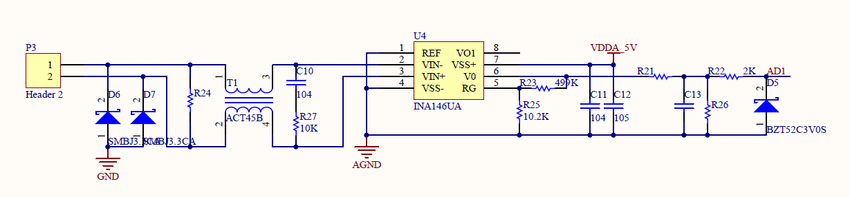

使用INA146零漂移严重,没有信号输入时输出也是2v
user5332485
Prodigy
10
points
原理图在这,请问这哪里不对吗

先卸载掉C13看下是否还有类似现象?
