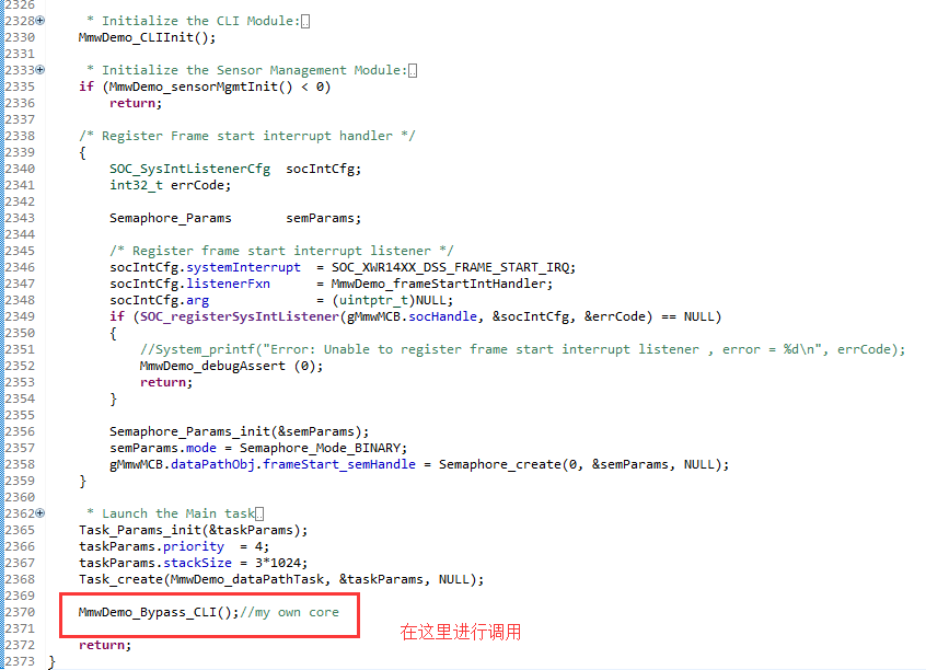

  • 你好,
    我进行了如下核对:
    首先是cli文件中的配置,如下图:
    然后,烧写的文件如下图:
    调用在void MmwDemo_initTask(UArg arg0, UArg arg1)函数中,如下图:
    确认以上问题后,最后进入调试还是显示下图这样,没有从main函数开始
    不知道还有什么原因,真诚感谢您的回复。
  • 你好,
    使用CCS进行debug的话,建议烧写CCS_DEBUG.bin文件。
    步骤参考dev.ti.com/.../
    Users guide 4.3节后的内容。
    如有问题,建议修改配置,配置请参考SDK demo的默认配置。使用Visualizer设置。
