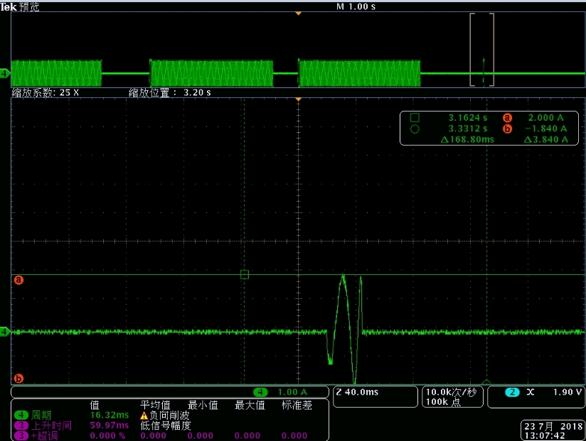

用哦DRV8825驱动步进电机,设定的电流为2A,但是个别芯片出现了过流保护的情况。是我买到了假芯片,还是设计有问题?我看规格书上支持的电流为2.5A
啊
但是我用示波器抓,电流只有2A,并没有达到3A,而供应商说2A左右就会过流保护,所以我想我是不是买到了假芯片?
不是过热保护,刚开始工作就会出现,温度没有上来
这是电流波形,没有超过3A
应该不是,有时候刚开始就保护了,温度没有上来
丝印上写着DRV8825
