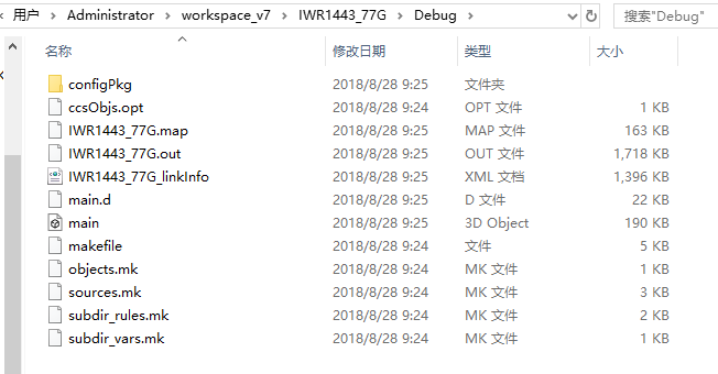

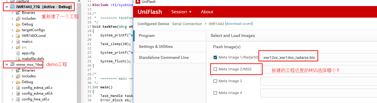

我新建了一个工程,打算烧录到板子IWR1443BOOST中进行测试,在烧录过程遇到了问题,如果要使用CCS进行调试,烧录的MSS文件是哪个?如下图:
新建的工程好像并没有生成mss文件,那调试的时候是不是可以直接连接开发板IWR1443BOOST,而不需要下载mss.bin文件?

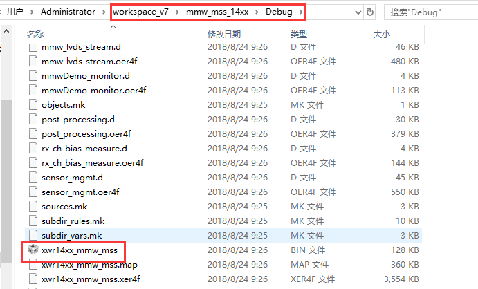

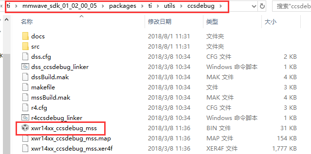

之前DEMO工程,用CCS进行调试时,选择的是下面这个MSS.bin文件:
我有个疑问,就是上面这个ccsdebug_mss是在调试的时候进行烧录的,那实际产品烧录的MSS.bin文件是不是就是工程本身生成的文件?如下图:
最后,想问一下这俩个MSS文件有什么区别?

    是的,如果是固化到产品的BIN,是需要烧写在工程路径生成的BIN
    你这边新建的工程,是通过复制ti demo工程再进行修改的还是全新建的?
    建议是导入TI demo工程,再此基础上进行你的修改。后台有比较多的环境变量及编译相关command需要设置,比较麻烦,不建议这么做。
    CCS_DEBUG.BIN与工程编译生成的MMW_DEMO.BIN。区别就是CCS_DEBUG.BIN只会初始化ram,BSS及相关参数,没有代码部分。MMW_DEMO.BIN是带有代码执行段的。
