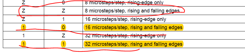

客户使用的是DRV8846的EVM板,使用的step信号为32K,按照下表的配置,16和32microstep可以工作,但是速度不够,可是8microstep工作不起来。
请问是什么原因呢?
