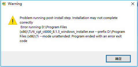

mmwave_sdk_01_01_00_02-Windows-x86-Install安装问题

你好,
建议安装到默认目录c:\ti\,如果有问题,请尝试管理员权限安装。
WIN10 X64没有问题。

谢谢,我换了台电脑,选择了默认路径,安装就没有问题了。
