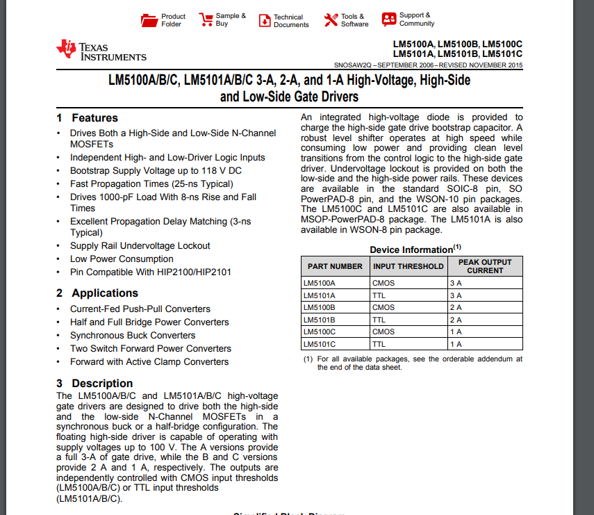

LM5100芯片是否可以作为直流无刷电机的三相桥电路驱动?使用28系列DSP控制应该选CMOS还是TTL?
这个芯片是在电源管理模块找到的,但是可以做电源的整流桥电路的驱动;可是一般电机的桥电路驱动在芯片的应用手册中会有说明,但是这一款芯片没有说明。。。所以我怀疑这个芯片是不是不适合作为电机的三相桥电路驱动芯片?如图,如果可以作为驱动芯片,那么使用TMS320F28系列系列DSP控制输入,那选型下面选TTL还是CMOS?

  • 您好,使用LM5100系列IC可以通过外置MOSFET的方式做BLDC驱动,不过您需要另外设计相关的过流/过压采样保护电路和保护逻辑电路。
    TI有集成3个半桥NMOS驱动和完善保护功能的电机驱动专用产品,请参考:www.ti.com/.../products.html
    LM5101x TTL输入电平能够兼容一般的MCU +3.3V GPIO输出,建议参考您所使用的TMS320F28系列MCU具体型号datasheet的High-level output voltage与Low-level output voltage,核对所选的driver输入电平阈值是否兼容。
