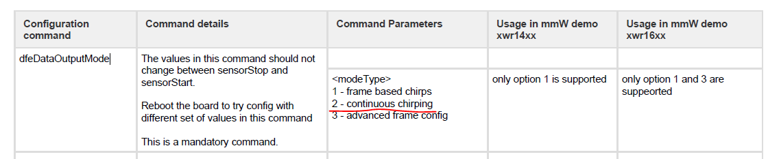

感谢你的答复,我看了你回复中方法2的链接,那个帖中的continuous mode指的是SDK user guide中的 continuous chirping,而不是continuous wave.

需要连续波一直输出的话,可以使用RADAR STUDIO对1642进行配置。在Contstream标签下。
