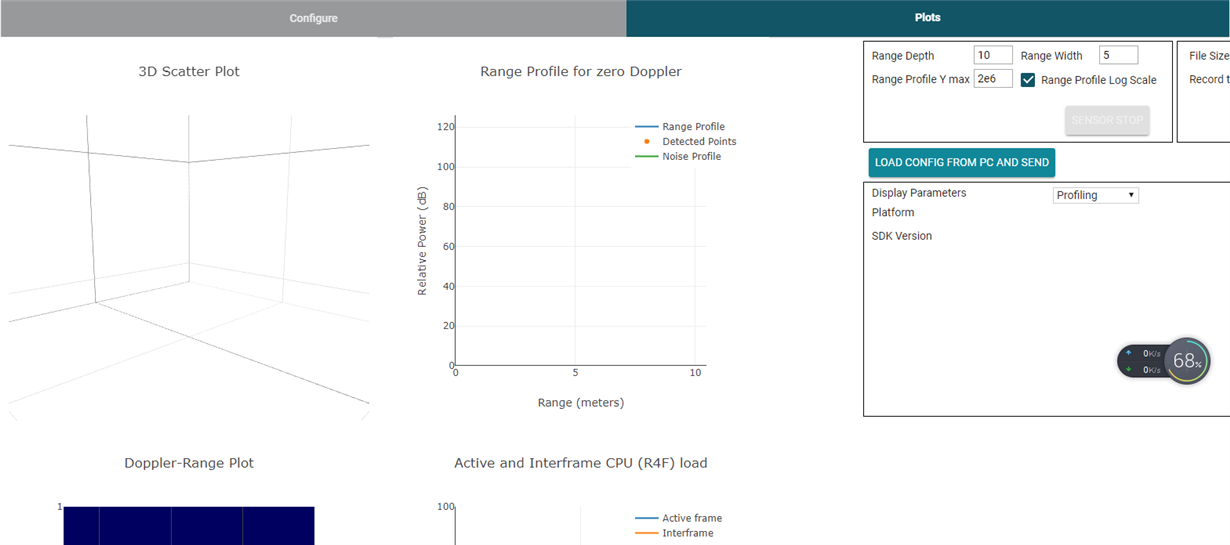

iwr1443连接成功,但是没有波形出来。
Other Parts Discussed in Thread: IWR1443, AWR1443
  • 确认demo已经烧进去了,但是一直没有波形,请问是什么原因,怎么解决,plot界面的stop键不能使用。

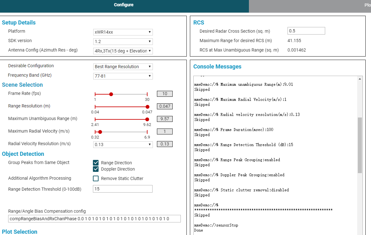

  • 板子是iwr1443,电压5v,电流0.0231mA,点击“send configure to device” 右边的message窗口能刷出消息,左下角显示“hardware connnected”硬件连接成功,但是立马又变成了“hardware not connnected”硬件又连接不上了,同时再检测端口,发现显示端口未连上。

  •  驱动安装成功,串口选择正确,换了电脑也是如此。

  • 驱动安装成功,串口选择正确,换了电脑依旧如此,电流显示为0.3A,点击“send configure to device”之能连上1秒钟,出现如下的message之后,硬件就又断开了。

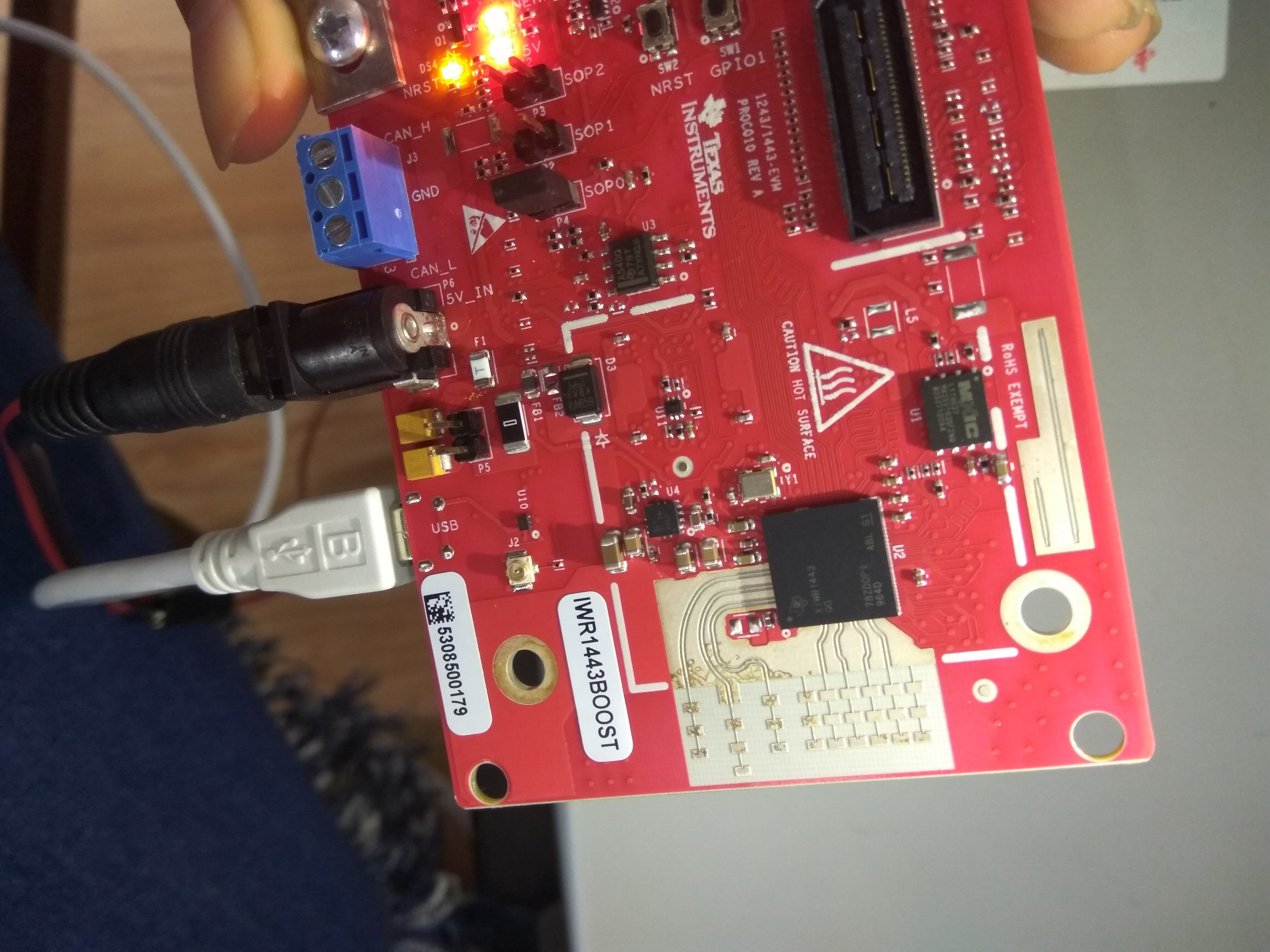

    配置看过了,应该不是配置问题。请问电源是否使用的是5V3A以上的电源,如果是使用直流稳压电源,电流的限流设置了多大?
    我判断是sensor start时,有一个峰值电流,电源不能提供这个电流,所以整板有短时断电,引起了UART串口断连。
    能否观察一下是否有USB重新插拔类似的现象?
    谢谢。
  • 对的,是有USB插拔现象,就是连上之后里面就断掉了。
  • 5V直流稳压电源,电流限流设置了3A,通电连接时电流为0.32A-0.33A变化,同样也是很快就断开了。
  • 你好,
    还是怀疑电源问题,能否尝试一下用其他的5V3A成品电源进行尝试,以排除接触不良等问题。
    谢谢。
  • 你好,不好意思我又来打扰了,我换了另外一台恒压源,5v3A(因为实验室恒压源都是限流3A的),观察到,通电时电流为0.31,点击“send configure to device”,电流变为“0.30”,很快又变回“0.31”,变化时间不到1秒,我想知道如果需要一个峰值电流,那么电流会不会很剧烈变化,我这边看到的电流都是在0.3A左右变化,没有大幅度变化。或者请问你有没有适合的IWR1433产品的电源推荐
  • 你好,
    是的,会有一个脉冲电流,比较怀疑电源线连接用的导线比较细,或者接触不好,导致脉冲电流发生时,拉低了输入电压。导致了整板复位。你也可以用示波器抓一下5V电源输入处,sensorstart瞬间的电压变化情况。
    谢谢。
  • 感谢你,换了个5v4A的电源,波形出来了,真的非常感谢你,谢谢你这么耐心,奖励颗棒棒糖给你!
