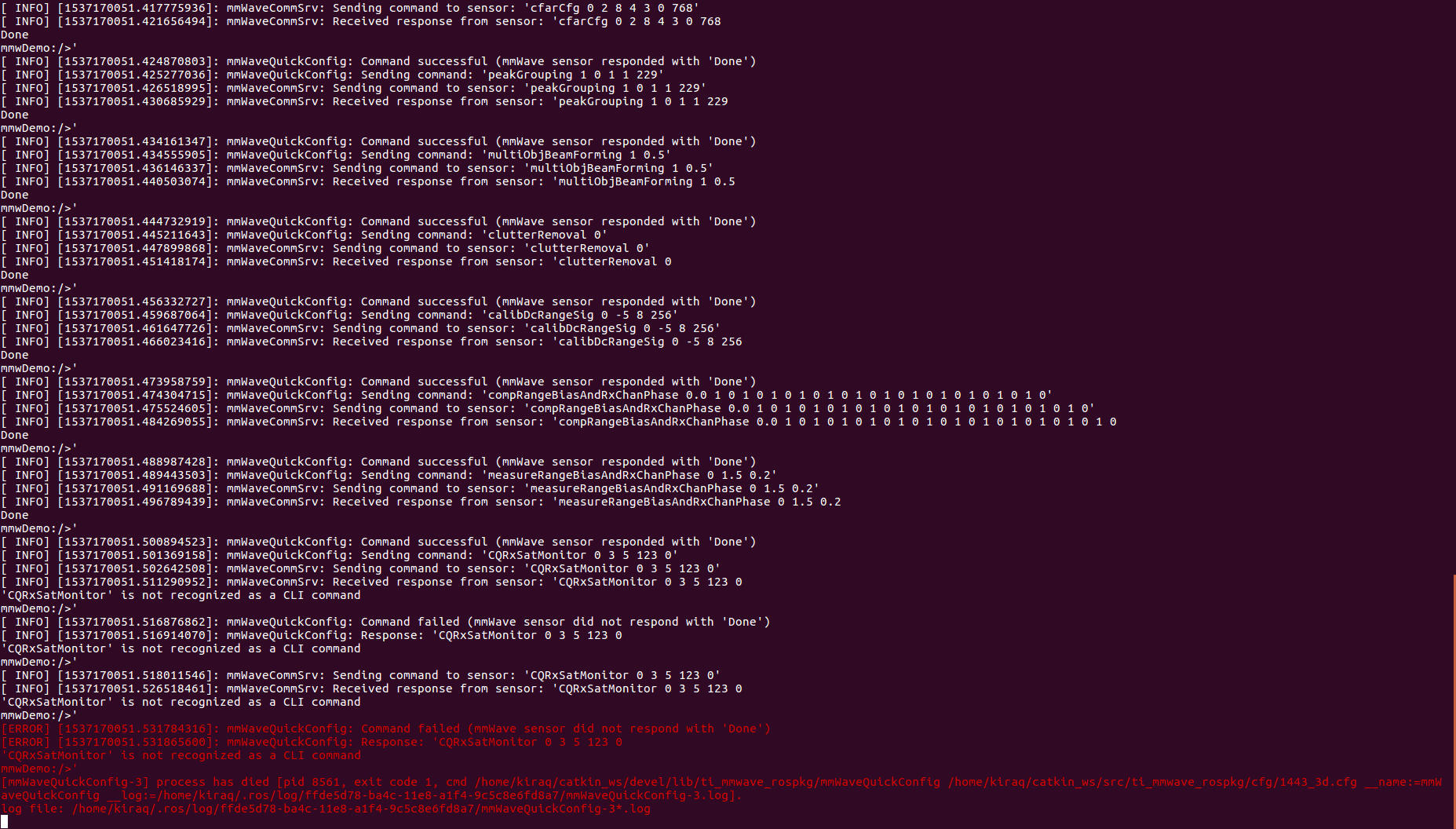

大家好!我最近有个问题:
我买了AWR1443BOOST,想在Ros的rviz下生成3维雷达点云图,但是官方没给出具体方案,所以我就参照IWR1443BOOST来做,但是遇到如下报错情况
经过:TI mmWave ROS Driver Setup Guide,详细安装请看这个链接:dev.ti.com/.../
最后,到了rviz可视化
终端输入:
cd ~/catkin_ws
source devel/setup.bash
roslaunch ti_mmwave_rospkg rviz_1443_3d.launch
我参照:e2e.ti.com/.../703250
最后,还是不行,如下图:
