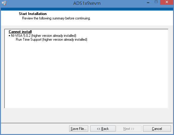

ADS1292 GUI 安裝失敗
Ray Hsu
Expert
2445
points
安裝過程中, 出現如下畫面, 請問可以怎麼做? 謝謝!

65885
points
提示有个高版本的NI-VISA已经安装了,你可以把那个卸载掉重新安装。

295050
points
提示是您的电脑中NI-VISA 更高版本的已经安装,和这个5.0.2 冲突,所以安装失败。
在控制面板中将其卸载,或者换一台电脑试试。
