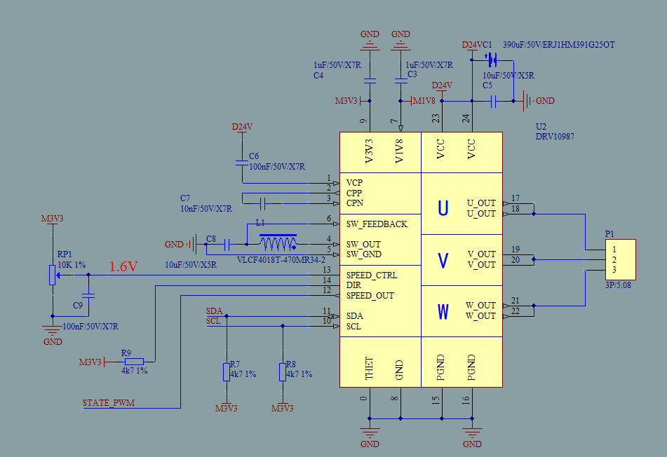

DRV10987 输出无反应
Other Parts Discussed in Thread: DRV10987
原理图中个电压都是正确的
程序的配置和回读 也正确   但是电机就是不转

请教一下各位
