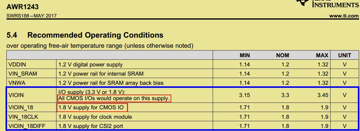

您好,请问,我购买了AWR1243 BOOST板子,想用我自己的FPGA板子读取其数据,我不清楚CSI2的4个差分对(AR_LVDSCSI_0M,AR_LVDSCSI_0P等)及AR_LVDSCSI_FRCLKM需要用3.3V的电压还是1.8V或者1.2V来控制,我看着手册上写的不清楚,还有AR_CS1,AR_SPICLK1,PGOOD,AR_HOSTINTR1,AR_SYNC_IN,AR_SDA这几个引脚用多大的电压控制,非常感谢!
手册上写着,见红色框内,我看到这个开发板上的VIOIN是连接的3.3V电压,

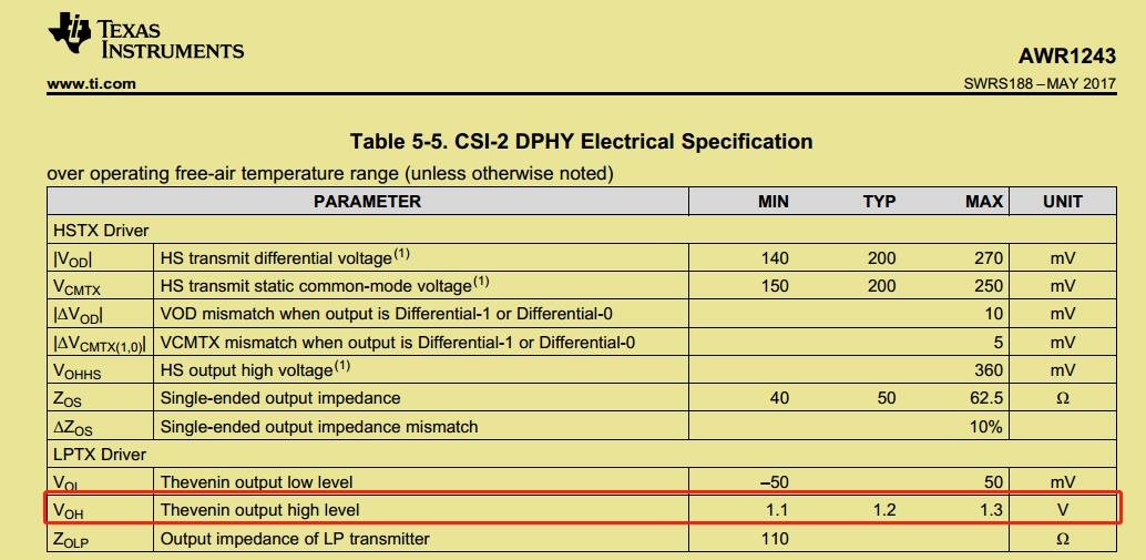

但是接着我又看到下图红色框内,说的CSI2的接口标准是1.2V,这是怎么回事,
是不是CSI2的4个差分对(AR_LVDSCSI_0M,AR_LVDSCSI_0P等)是1.8V的电压,而AR_CS1,AR_SPICLK1,PGOOD,AR_HOSTINTR1,AR_SYNC_IN,AR_SDA这几个引脚是3.3V的电压?非常感谢您的指导,
