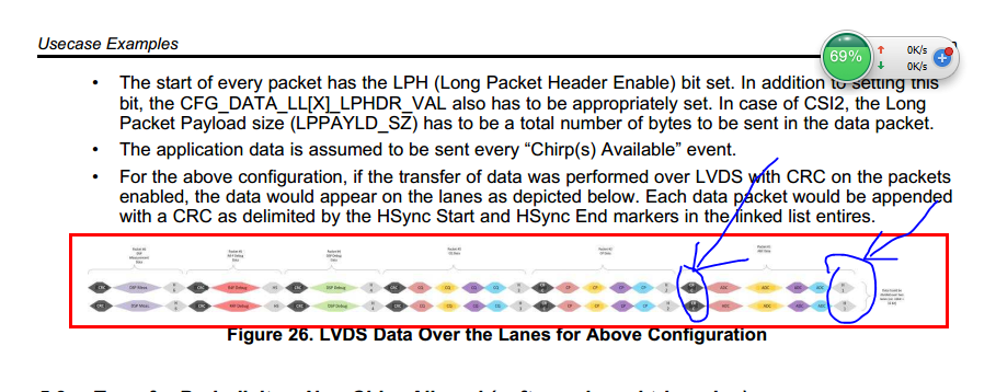

你好,我想问一下,我目前打算把awr1243芯片上的数据接收至FPGA,方案是把awr1243的4根差分对输出数据通过lvds传输给FPGA,但是我想利用芯片上面的两个差分对HS_DEBUG输出信号到FPGA,然后在FPGA内部利用这两个hs_debug信号对接受的数据进行控制,目前遇到的问题是,在说明文档中,HS_DEBUG的两个差分对输出信号和芯片的输出数据及时钟的时序关系,并没有看到相应的说明,麻烦TI工作人员能否提供一下相应的说明,因为用示波器来测试太麻烦了,谢谢了。
