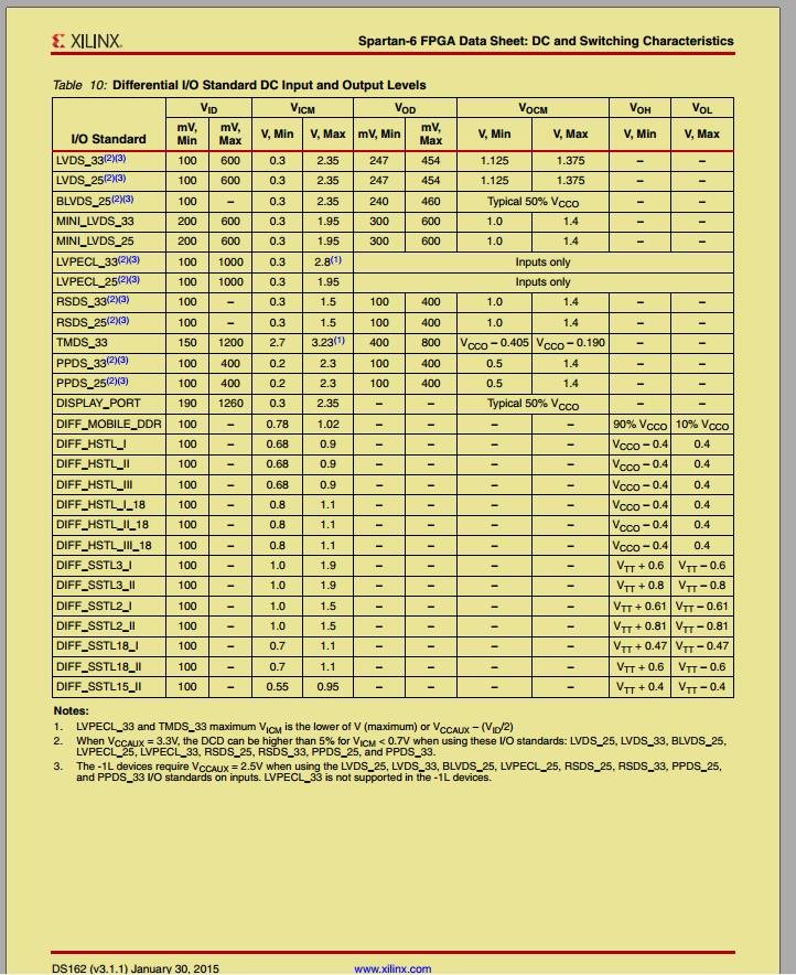

AWR1243上面的CSI2接口是什么电平标准
Other Parts Discussed in Thread: AWR1642
我正考虑用FPGA(Spartan-6 系列)板子读取AWR1243 BOOST板子输出的数据,我想用LVDS协议来读取,而不是用CSI2协议来读取,但是我不清楚FPGA接口应该用什么样的LVDS电平设置来读取数据,是LVDS_33或LVDS_25,还是DIFF_SSTL18_I或者是别的电平标准,请指点,下图为Spartan-6系列 FPGA的差分电平标准,您看看我需要设置为哪一种电平,谢谢!
