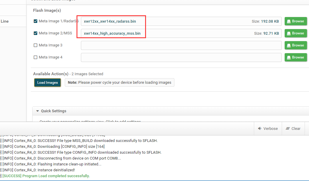

我先测试lab里面的一个工程,如图:
烧录程序成功,如下图

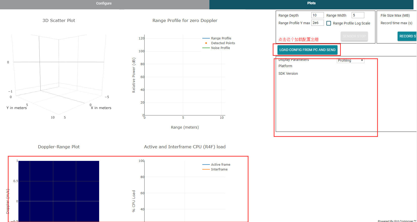

运行GUI:

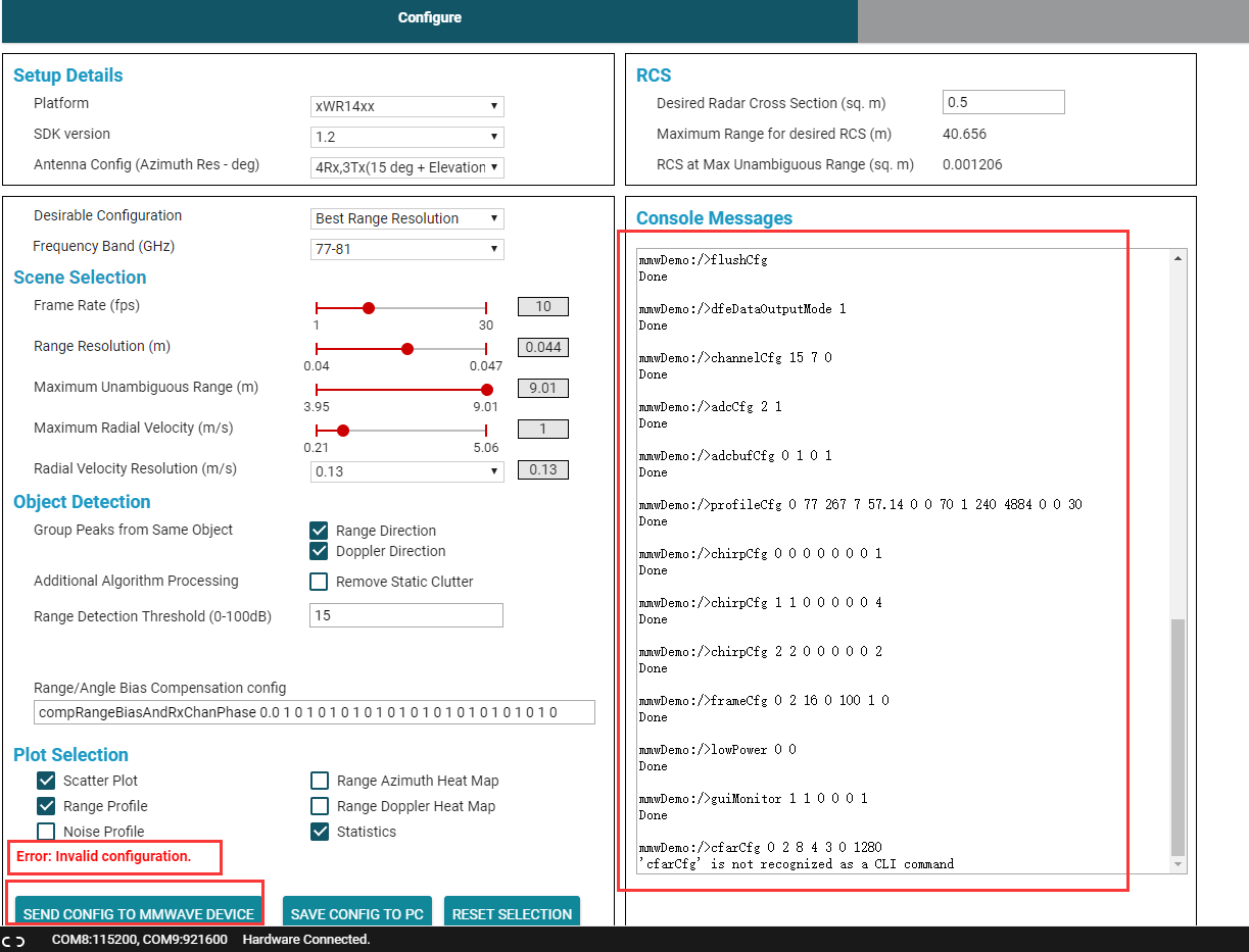

运行显示无结果,点击加载配置出现上图的eror
这是什么原因呢 ?期待你的回复。

因为你烧写的demo固件与GUI是不匹配的。
高精度demo的GUI请见其user guide,操作步骤也在该文档里。
如果是SDK自带的demo,可以使用你这个GUI。
