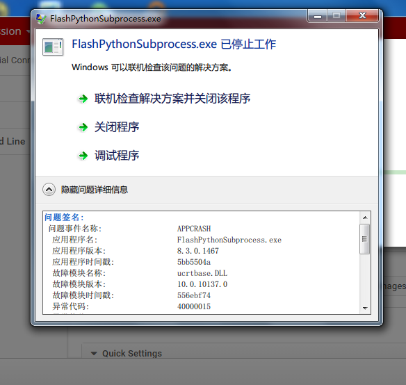

AWR1642BOOST uniflash问题
tecman chen
Expert
1465
points
Other Parts Discussed in Thread:
UNIFLASH
使用uniflash刷写bin文件时总是出错,提示如下图

你好,
请尝试其他电脑。是否有同样问题。
WIN10测试是没问题的。

试了5台电脑都是出现一样的问题,电脑环境为WIN32,WIN64

你好,
请问SOP跳线帽是否设置正确?SOP=101
电源是否满足要求呢?>5V3A

应该 是uniflashV4.5软件有bug,把软件降级后,什么都没改变就可以烧录了
