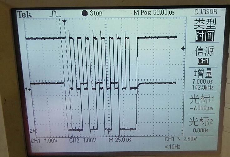

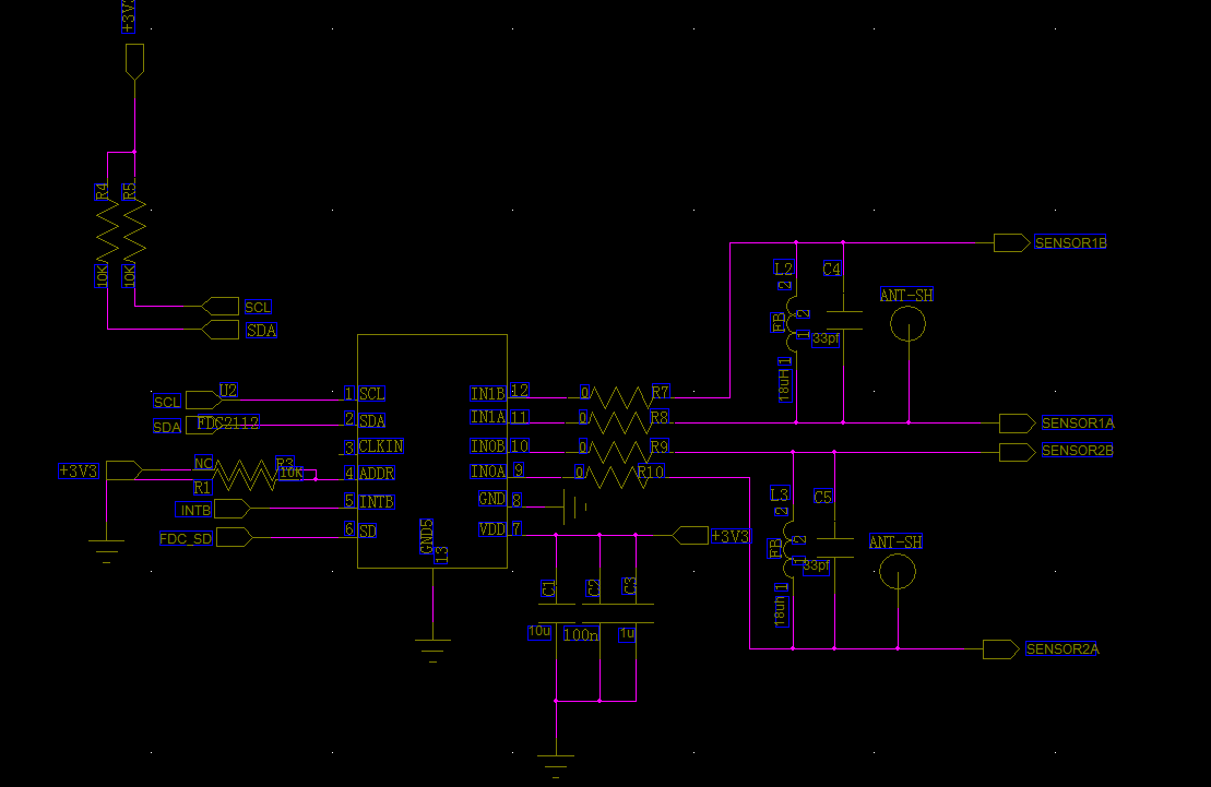

FDC2112 I2C通信没有ACK
Other Parts Discussed in Thread: FDC2112
FDC2112  I2C配置没有ACK信号,地址确认是对的,附件是原理图和数据波形,请TI工程师帮忙分析一下;说明1:电路图中FDC2112第3PIN 已经跳线到GND;2.地址设置连接到GND,发送的数据为01010100;3.数据发送完后因为没有ACK所以等待,I2C退出,
