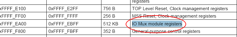

在AWR1642的工程中使用的一些寄存器,特别是寄存器地址,这些在技术参考手册(swru520b)上都没有的,是不是还是有其他的手册资料?
typedef volatile struct PINMUXRegs_t
uint32_t PADxx_CFG_REG[49] ; /* Offset = 0x000 - 0x0C4*/
uint32_t RESTRICTED1[75] ; /* Offset = 0x0C4 */
uint32_t USERMODEEN ; /* Offset = 0x1F0 */
uint32_t PADGLBLCFGREG ; /* Offset = 0x1F4 */
uint32_t IOCFGKICK0 ; /* Offset = 0x1F8 */
uint32_t IOCFGKICK1 ; /* Offset = 0x1FC */
} PINMUXRegs;
如上的寄存为:IO Mux module registers,这个寄存在手册中就没有找到
