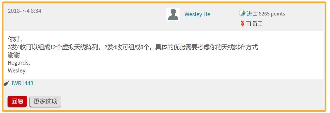

1、请问
IWR1443
再加一个数据采集板之后可以获得4个接收天线的raw data数据吗
2、四个接收天线接收到的数据可以进行雷达阵列成像吗,如下图

你好,
1.是可以得到4接收天线的RAW ADC数据的。
2.阵列成像需要看你这边的算法怎么来实现。
