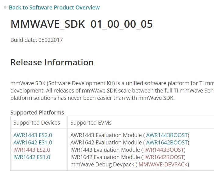

求助,我用mmWave Demo Visualizer连上IWR1642的开发板后,发送send config命令。但是出现错误,说配置不正确。能不能帮忙看看配置哪里有问题?

你好,
建议更换一个电源设配器进行尝试,电源>5V2A。
另外,软件版本需要与GUI一致,芯片请确认为ES2.0版本。
At the bottom of the AWR1642, you will see "502".
This means your chip is ES1.0.
For ES2.0, you can see "502A" on it.
你好,
ES1.0也可以继续使用于验证的,ES2.0是量产版本的芯片。所以后期购买芯片的话,均为2.0版本了。从验证角度来讲,是没有问题的,仅是无法使用最新的SDK的特性而已。
ES1.0芯片只能使用最高SDK1.2版本的mmwave SDK。
ES2.0芯片需要使用使用SDK2.0以上版本SDK。
谢谢。
你好,
首先确认芯片版本。
xWR1642 ES2.0需要使用SDK2.00以上版本,ES1.0需要使用最高SDK1.02版本。
然后下载对应SDK
mmWave SDK: mmWave Software Development Kit
http://www.ti.com/tool/mmwave-sdk
接下来按照setup guide进行操作。
同时,亦可参考视频
如何运行把demo导入CCS,编译,如何使用TI resource explorer,如何找到TI提供的一些配置参数及实验测试数据
