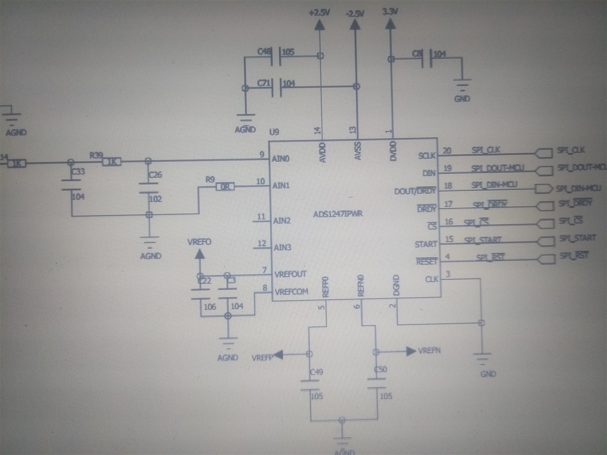

参考上图,9,10,11,12脚都接AGND, 采用内部2.048V基准,7脚是2.048V,5,6脚只接了电容,15脚一直高电平,一直进行AD转换,通过SPI读AD值,AD值的波动都有14位,导致只有10位的有效精度,

哪位大哥帮忙指导一下,在线等????

start一直为high?也就是说DRDY也一直为高? 因为转换一次完成之后ADS1247自动进入power down状态,在下一次转换之前,start 又重新拉高。

DRDY是可以一直高,1kSPS采样率,实现1ms采样一个数据,采样的AD值波动很大,有效精度只有12位

+-2.5V供电有没有特殊要求,电容需要高频特性好的吗

我现在用的最精简的电路了,为什么AD采样值波动还那么大,有没有demo电路参考一下啊

1.尝试降低采样率试试
2.电源的供电波动大不大,是LDO供电吗?
3.AD值的波动都有14位,是十进制数变化就特别大吗?看你的数据试试

1.是REF3225和TPS72325供电的,电源应该没问题。
2.采样率降低,采样AD值波动就小了。
3.采样回来的是十六进制数是三个字节,最低的字节加上中间字节的低四位一直周期性变化。

有没有ADS1247的demo电路可以参考一下,很急啊,非常感谢

ADS1247的数字地和模拟地是隔离的吗

demo电路可以参考ADS1247的EVM user's guide Page31:
www.ti.com/.../sbau148b.pdf
模拟地和数字地最后需要通过磁珠接在一起。

你AIN0和AIN1直接都接GND,滤波电路去掉试试,不应该变化这么大的。
