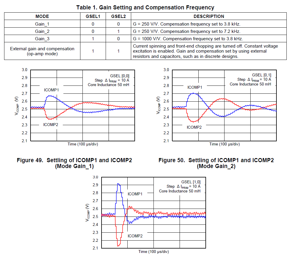

关于DRV411这个芯片。在datasheet中提到,H桥是线性驱动的,桥的功率为电流乘以桥上的压降。
但是同样在datasheet中,在描述gain select的章节,ICOMP1/2的波形是锯齿状的,如下图所示。看起来好型是有PWM信号控制的,不是线性的啊?
另外,不同的gain下,compensation frequency 频率不一样,这个频率是指环路补偿的频率点, 还是指另外的什么?
