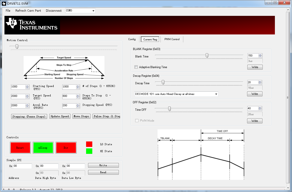

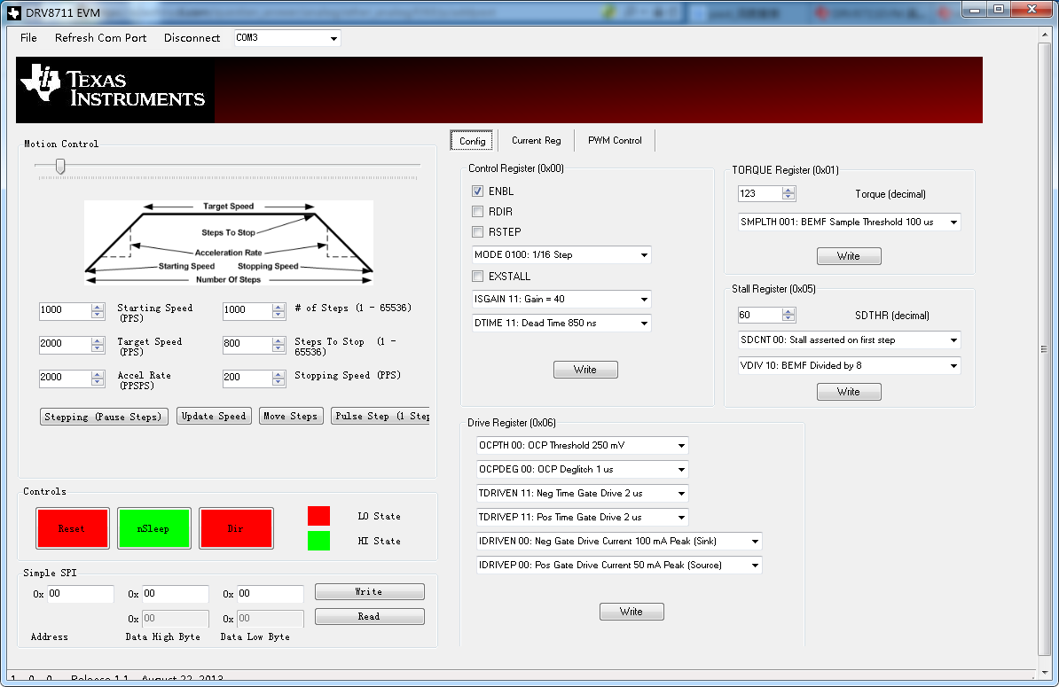

用DRV8711EVM评估板做了如下三种测试:
1.驱动贸泽提供的配套电机ACT MOTOR 23HS8430,电机不带负载机构。用TI GUI的默认参数,可以正常控制电机转动。电机转动时,24V稳压源电流显示为0.2A。
2.驱动MOONS电机LSM174T6503,电机不带负载机构。用TI GUI的默认参数,可以正常控制电机转动。电机转动时,24V稳压源电流显示为0.4A。
3.驱动MOONS电机LSM174T6503,电机带负载机构。用TI GUI的默认参数,无法控制电机转动。24V稳压源电流显示为0.01A。将负载机构移除,还是无法控制电机转动,推测评估板出现了故障。用示波器测量MCU的控制管脚波形正常,驱动芯片DRV8711的上管驱动信号始终为0V,下管驱动信号始终为0V。下电后用万用表测量MOS管阻抗也正常。推测驱动芯片DRV8711损坏了。
请哪位专家帮忙分析下可能是什么原因导致DRV8711损坏。谢谢!
参数设置如下:
