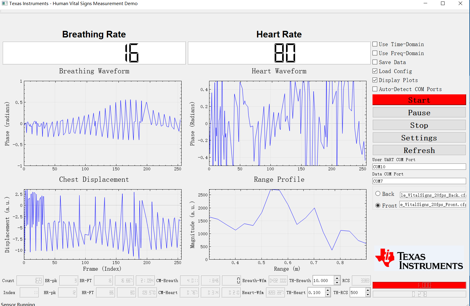

HI, TI工程师
我们用自己打回来的板子烧写mmwave_automotive_toolbox_2_4_3里的lab0001-driver-vital-signs源程序,在GUI里会出现混乱的波形。但是相同的代码烧进AWR1642BOOST里,demo的波形就是正常的。
虽然呼吸心跳波形是不正常的,但是右下角测距的波形看起来还是正常的。
我们自己开发的板子跟EVM板不同的在于我们读取信号的端口为直接UART口输出,然后用USB TO TTL板接入电脑。
不知道出现这个问题主要原因在哪里?求教。
感谢

  • 你好,
    你这里谈到增加了天线的辐射单元,有可能是天线的问题。
    因为心跳检测demo是根据相位信息来计算微弱的移动的,所以天线对他是有影响的。
    你可以看一下高精度测距的相关理论介绍C:\ti\mmwave_industrial_toolbox_2_5_1\labs\lab0005-high-accuracy-16xx\lab0005_high_accuracy_16xx_pjt\high_accuracy_16xx_lab_user_guide.pdf
    OOBdemo 是SDK内部带的demo,你提到SRR跑起来没问题,那应该问题不大。
    针对现在相位测量问题,如果一定要进行尝试,我建议参考OOB demo中带有的相位校准功能,对相位进行补偿后,再跑心跳检测demo。
    可参考6. 8. Range Bias and Rx Channel Gain/Offset Measurement and Compensation,文档:C:\ti\mmwave_sdk_02_01_00_04\docs\mmwave_sdk_user_guide.pdf

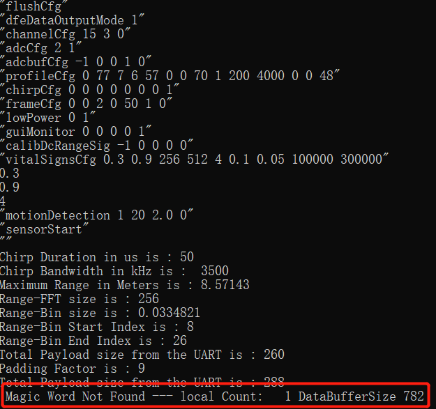

  • 你好,感谢你的耐心讲解
    我尝试了在main函数里改了gMmwMssMCB.cfg.loggingBaudRate   = 57600;//(origin:921600;)初始波特率,但是会报出Magic word not found 的错误(如图)
    请问loggingBaudRate是下行波特率么?要用何规则修改该值来匹配?
    麻烦了!
  • 你好,
    这里的话,需要保证GUI也改了对应的bps值。
    C:\ti\mmwave_automotive_toolbox_2_4_2\labs\lab0001-driver-vital-signs\docs\DriverVitalSigns_DevelopersGuide.pdf
    Compiling the GUI using Qt部分有讲到GUI该如何编译。
    这个修改需要你们自己完成。或者你们使用自己写的GUI进行测试。

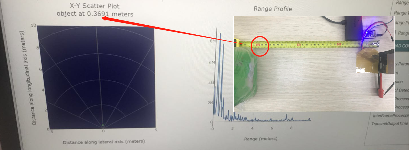

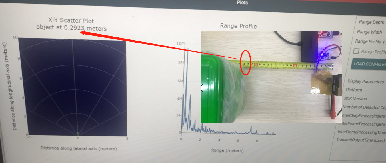

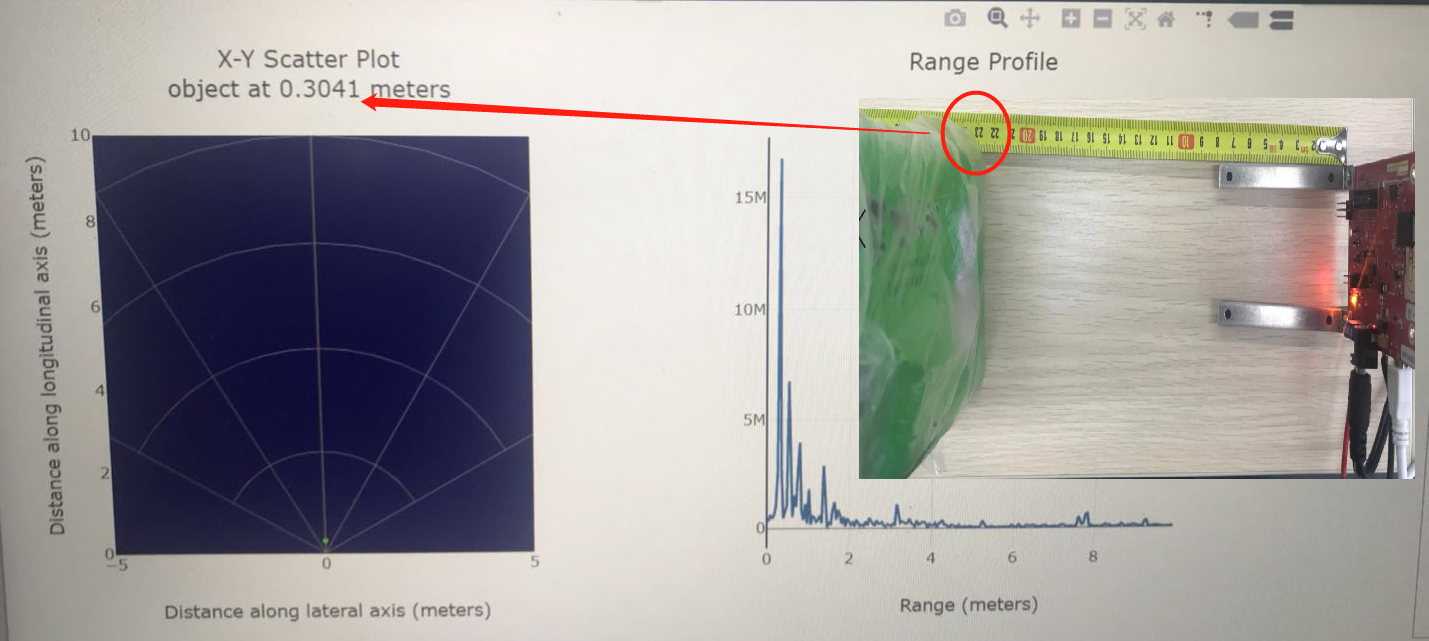

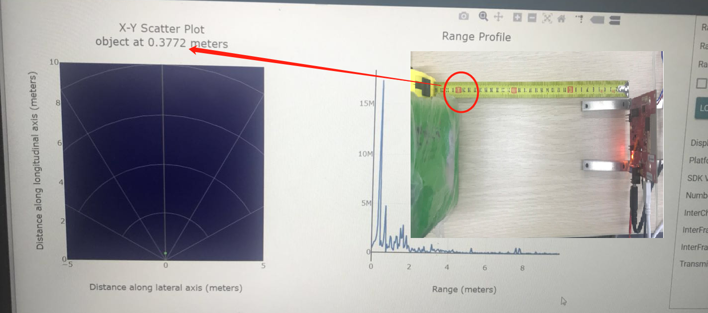

    经过验证,EVMboard的串口直接输出在GUI里也是输出正常的,现在我返回来定位是否为高精度测距的问题
    我在自己的板子和EVM板子都烧写了high_accuracy的程序,但是两个板子在实测中,距离比实际距离都多了约0.07m,如下图,不知道问题出在哪?
    EVB Board:
    Our PCB:
    是否在Config文档里有相对应的补偿?
    感谢!

  • 你好,
    是的,这个值是固定的。
    需要做一个补偿,可以查看Near Field Correction
    文档:file:///C:/ti/mmwave_sdk_02_01_00_04/packages/ti/demo/xwr16xx/mmw/docs/doxygen/html/index.html
    SDK user guide亦有相关介绍。
