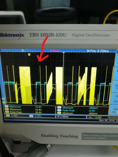

我在测试DRV8301时一直遇到电机能转,但是一直有Fault信号被频繁的拉低和拉高,我经过示波器的分析,初步推断是因为我用的是霍尔中断形式换向,由于是一个一个的换,所以换向之间有间隔,就会导致过流,然后又是默认配置,fault被拉低,输出被关断。
图一  蓝色信号为G-L-B,黄色信号为S-L-B,换向时出现24V突值。

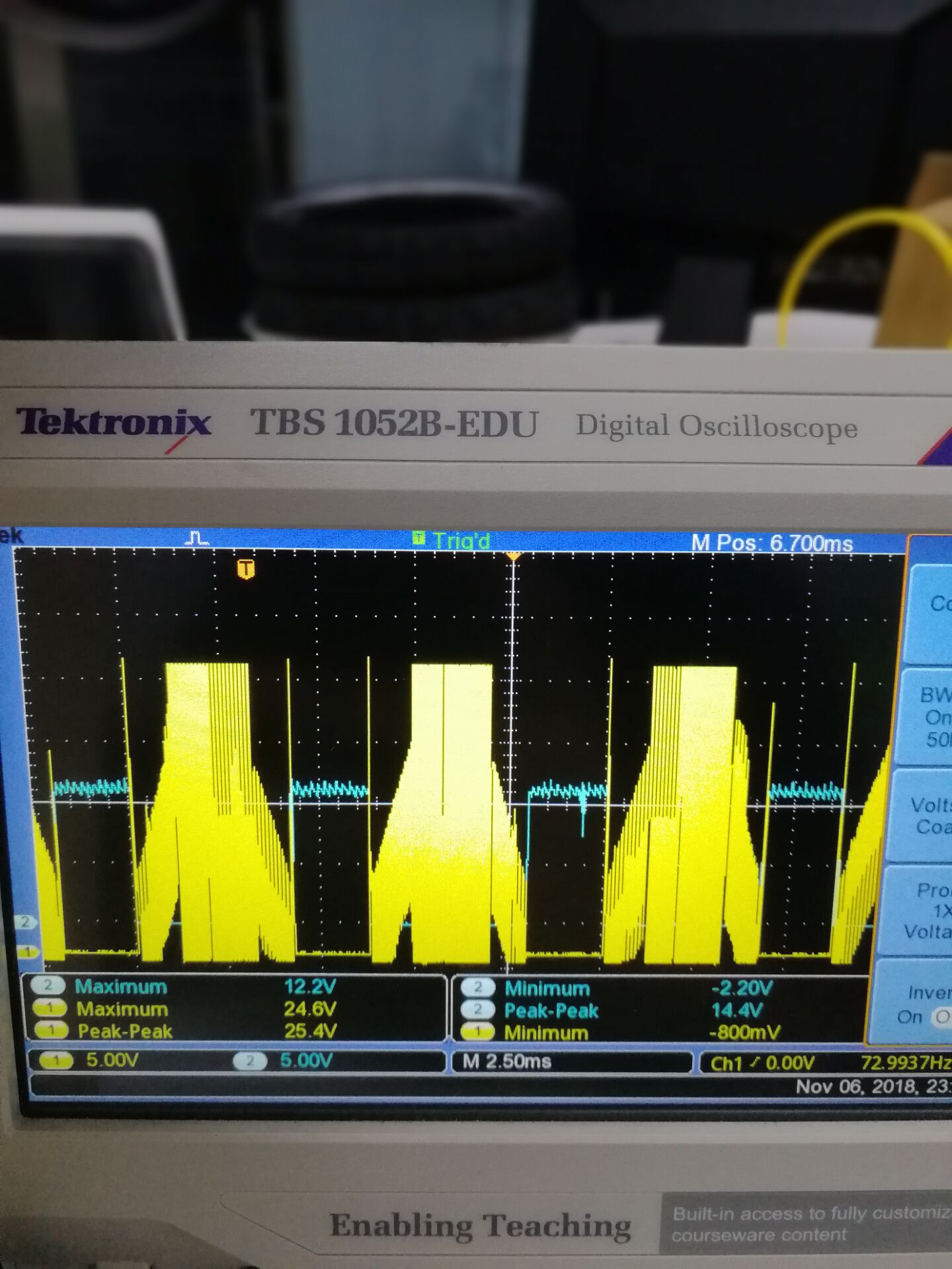

图二 无fault时的输出
