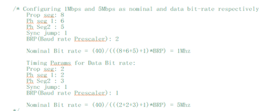

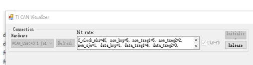

问题一:
如下面图片所示,CANFD传输demo的上位机和SDK代码中的一些数值是不同的(seg1、seg2等值),这两个地方的数值如何对应起来呢?要如何换算?
问题二:
我在AWR1642BOOST的CANH和CANL端子两端可以测得CANFD的输出波形,但是在TI CAN Visualizer上位机上一点Initialize,总线上的传输波形就消失了。上位机收不到数据。这是什么原因呢?
