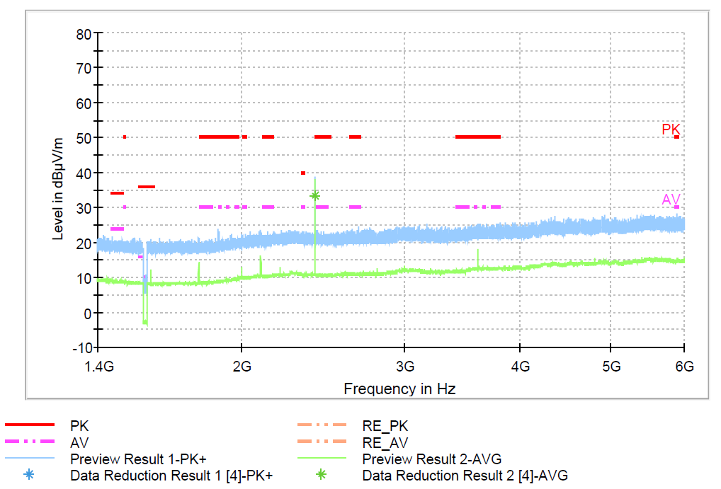

你好,
我们用AWR1642设计的毫米波雷达在测试RE的时候,2.4GHZ处超标。见图片
排除了供电电源的问题。 (将AWR1642关掉,电源使用电阻负载,2.4GHZ处噪音消失)
使用铜箔将电源芯片贴上屏蔽噪音还是存在。
请问这个噪音源自哪里?
有什么方法能够解决这个问题?
怎么样可以是噪音向左偏移一点,离开CISPR25 RE 限制区?
