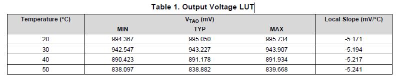

LMT70输出电压和VDD的电压是否有关?datasheet里面提供的Output Voltage LUT是只能在VDD为2.7V,还是在可选电压范围内任意电压都可使用?

你好! 没有关系, 在规定的供电范围内, 2.0 ~ 5.5 V , LMT70 输出的电压都满足 lookup Table. 第6晔。
