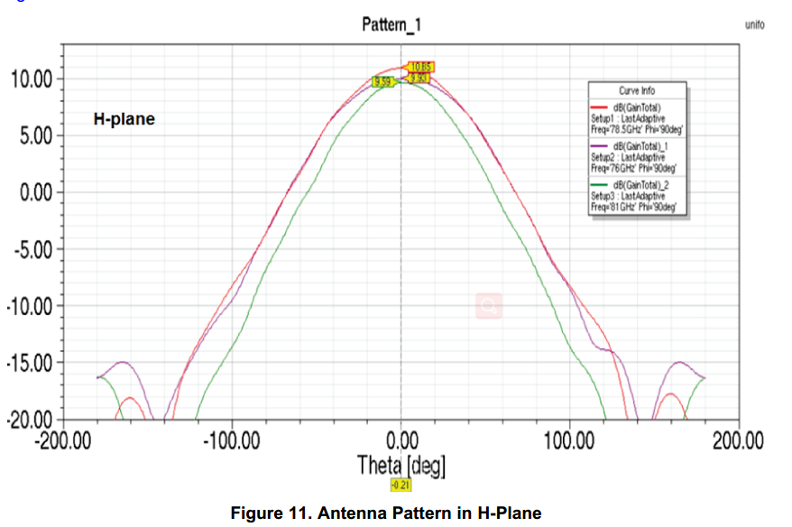

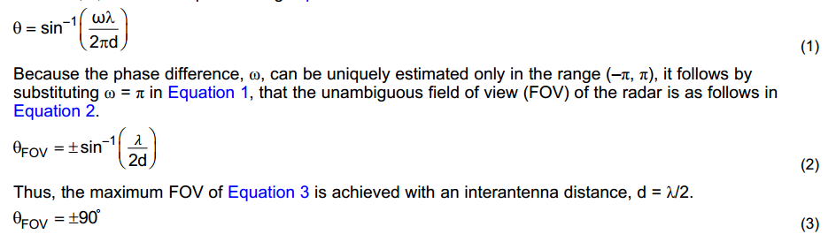

在e2e看了很多帖子,感觉AWR1443的FOV的定义没说清楚。
在MIMO Radar说明中有这样的公式,说明FOV是180°
而在e2e中,说AWR1443BOOST提供FOV +/-60 degrees azimuth, +/-20 degrees elevation。
我想知道这个数据是不是从天线方向图半功率点得来的?如下图平面方向图的-3dB处对应60°
所以,AWR1443BOOST的FOV的定义到底指什么?是不是天线方向图的半功率点?如果是那前面的180°有什么用呢?
