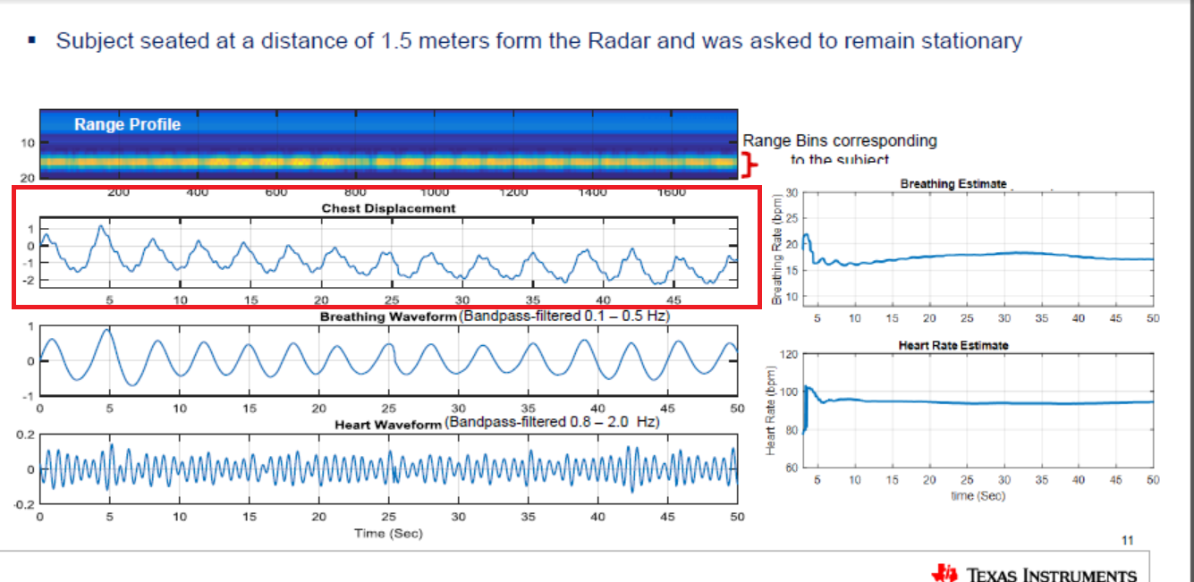

vitalSignsLab_xwr1443_DevelopersGuide 这个pdf文档中,第11页的Example Measurements,下面有几个图,我想问下,第一个波形图(Chest Displacement )是提取的所有帧数据中峰值所在距离单元格的相位画的图吗?纵坐标是相位对应的弧度值吗?
